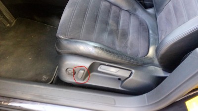

Здравейте,
От два дни имам проблем с ел. облегалката на шофьорската седалка. Ключето "цъка" и д вдете посоки, но реално моторчето завърта само при натиснато напред ключе. Назад облегалката не мърда, нито се чува моторчето да върти, само дисплея на FIS-а примигва докато държа ключето назад. Изрових гуугъл, и в едно клипче видях, че реално ключето представлява две пластини от двете страни на едно лостче, и когато цъкне ключето напред или назад, бута въпросната пластина и тя дава контакт и завърта моторчето в нужната посока. Та тези пластини можело да се изкривят, да нагорят и т.н. Пръсках с контактен спрей зад и около бутона, но явно без да сваля ключето няма да стане. Всичко това хубаво, но никъде из нета не намерих клипче как аджеба се сваля това ключе от седалката. Разгледах и седалката подробно, и оставам с впечатлението, че трябва да я демонтирам цялата от колата за да стигна до това ключе, но сиииилно се надявам да не е така. Някой може ли да даде акъл как да го сваля това ключе? Прилагам снимка за да е по-ясно.

Уточнение: FIS-а примигва, когато съм на контакт и натискам ключето на облегалката, когато колата е запалена няма други ядове, освен че облегалката не се движи назад.
