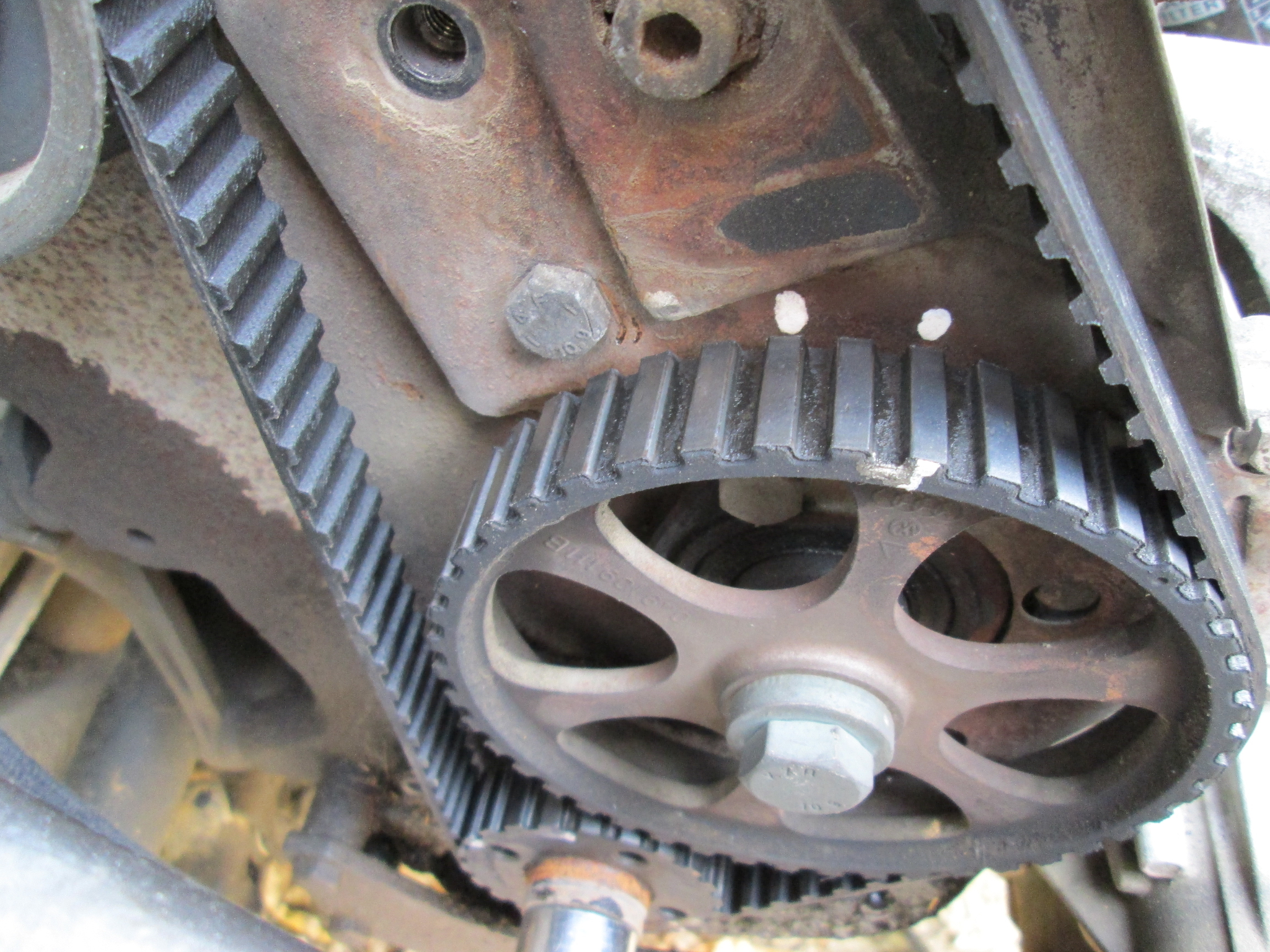

След като ми сменяха ремъците колата има неравномерен празен ход и започна да харчи повече. Подозирам, че не са го зацепили правилно.
Не мога обаче да открия къде е маркировката.
Колата е модел 1990-та, тип 351, Version E RP21C - това пише на табелата с кода на двигателя.

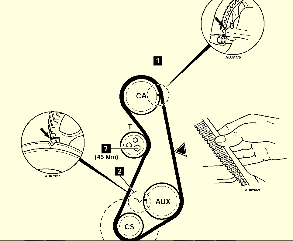

В Autodata намирам това Изображение

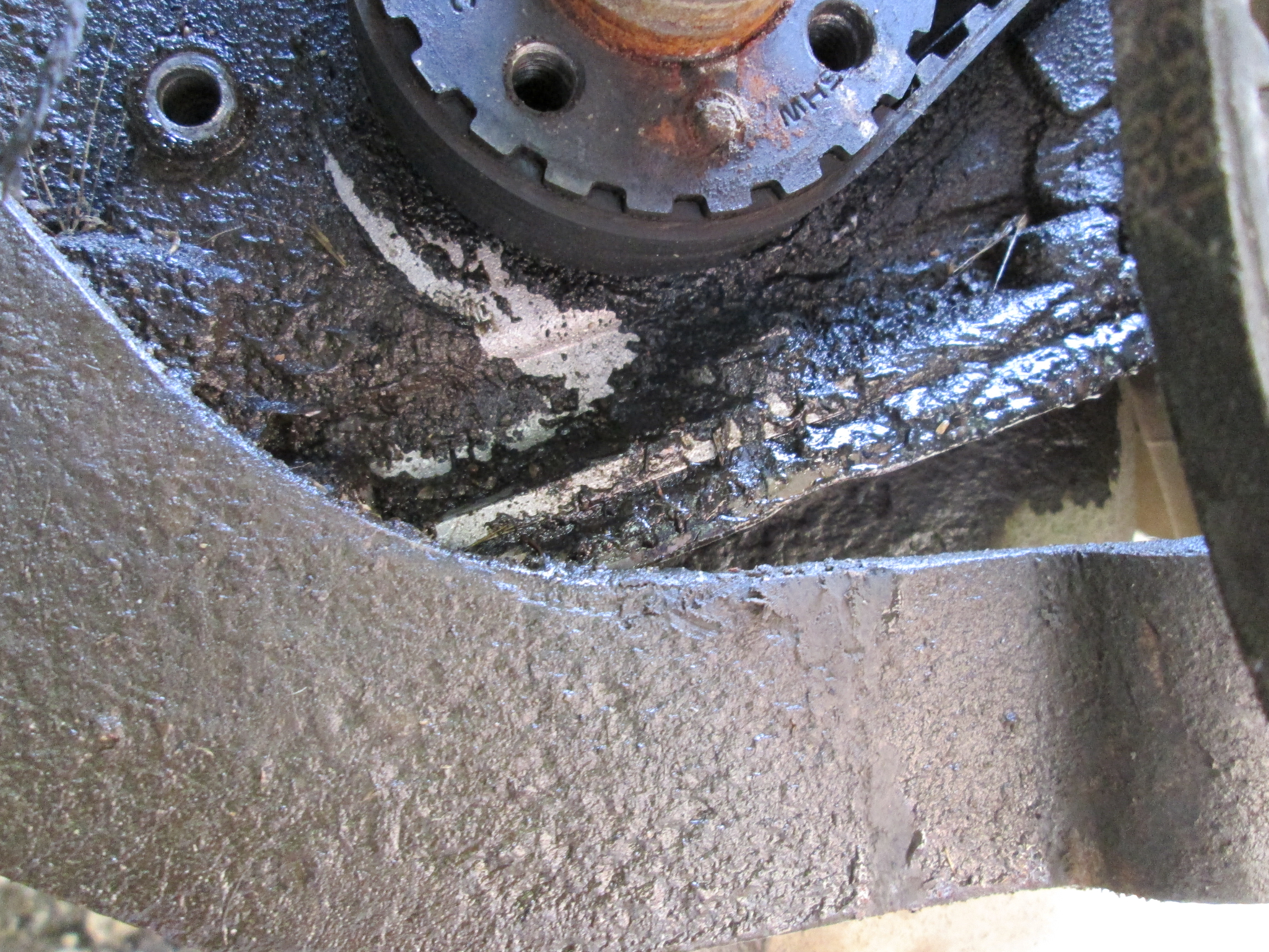

И така, махнах всичко, но не виждам маркировката според диаграмата. Има само белязки с бяла боя, сложени от майсторите. Оказа се, че не са завили един от болтовете на капака, а той се остъргал :scare3
освен това разбрах защо колата ми "гори" масло - има теч и май е от вала. Лесно ли се сменя семеринга?

Кода на двигателя са първите 2 или 3 букви от номера на двигателя в талона RP или ABS примерно.
Относно белезите, отзад на камбаната на съединителя има една пластмасова тапа. Тя се маха и на маховика са белезите, отгоре има едно чопче където да ги позиционираш. За разпределителния вал, вече има няколко варианта. Или с белезите от ауто дата, които са на пластмасата или от обратната страна на колелото, гледано от към съединителя има една точка, която трябва да съвпадне с борда на главата от към фаровете или с ръба на ламарината която е под ремъка, т.е втората картинка от аутодата която си постнал
