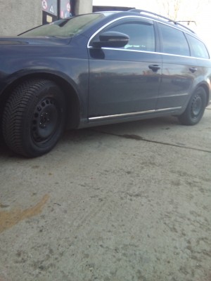

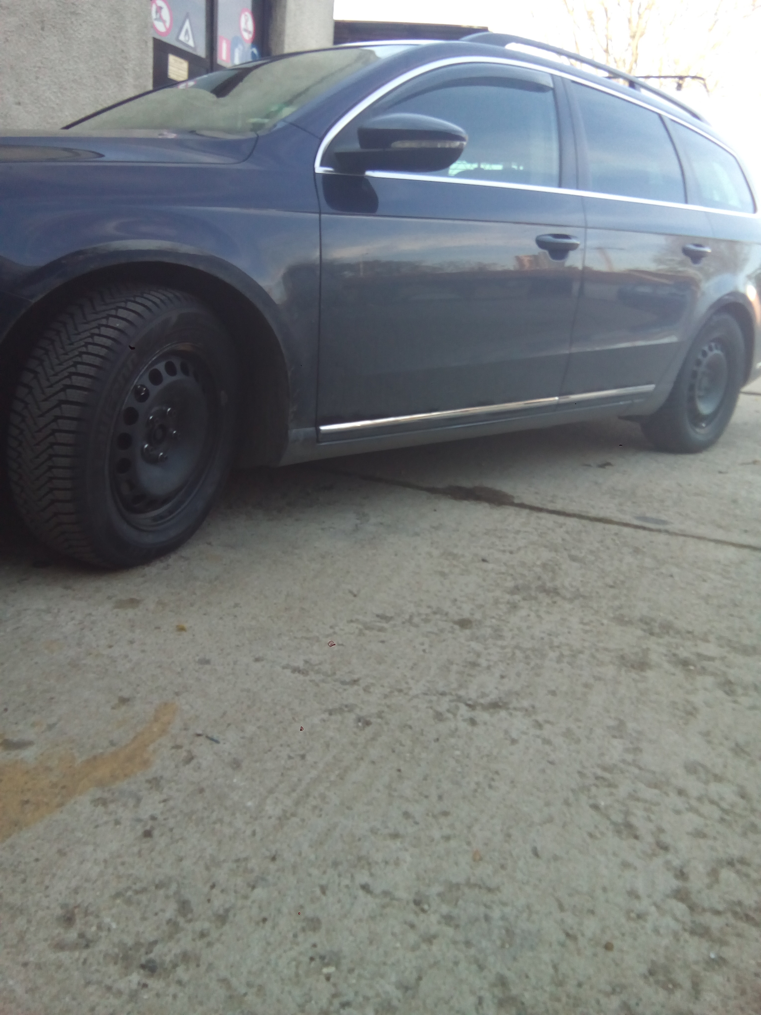

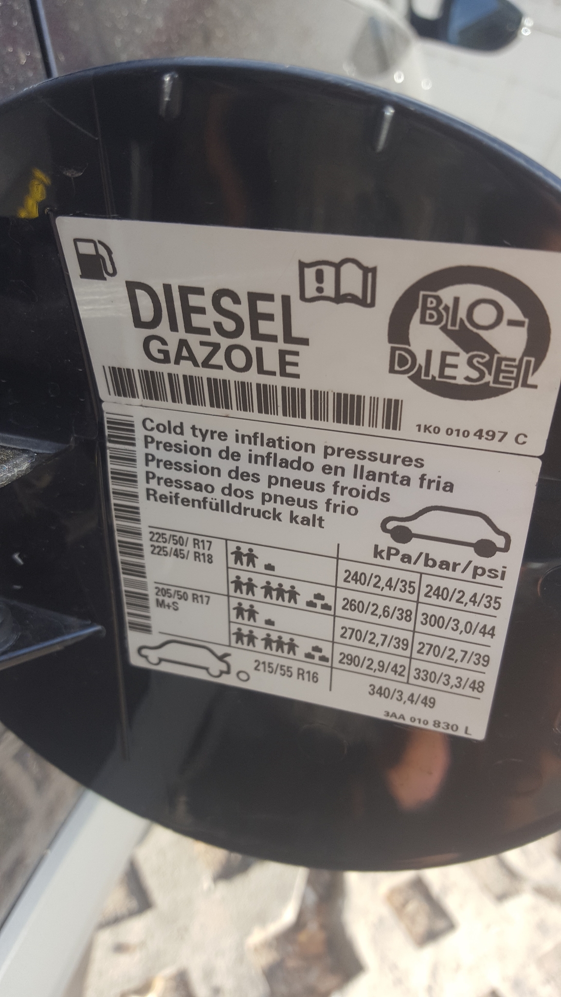

Моя b7 Alltrack 2014 го купих преди около 2 месеца с 225/50/17 летни гуми, монтирани на джанти с ширина 7J и офсет 42. Това е един от препоръчителните размери съобразно лепенката на капачката на резервоара. Твоя размер 235/45/18 също фигурира там.
Заедно с колата вървяха зимни гуми 205/55/16 на джанти 6.5J с офсет също 42.
Зимните гуми бяха вече стари и реших да търся нови. На лепенката ги даваха 215/55/16, но се отказах от тях защото даваха 6.95 мм надолу. Исках 215/60/16, но се притесних, че може да не станат на 6.5J и поръчах 205/60/16. Днес ги монтирах и станаха без проблеми-намалиха височината само с 2.2 мм. Единствено не ми харесва, че стоят леко навътре - и двата типа джанти са със офсет 42, но не прецених, че 16-ките са с половин инч по-тесни.

205/55/16 зимни, размерът го има на капачката.

Препоръчаните за зимни 215/55/16 бяха доста по-ниски от оригиналните летни 225/50/17, мисля с 6.9 мм. И това беше единствената причина да се спра на 205/60/16 които са по-ниски само с 2.2 мм.
По-ниската цена беше бонус. Дали съм доволен щепиша след натрупване на опит и след като реша проблема с хлътването навътре с 6.3 мм поради разликата между 7 и 6.5 инча.
Поръчах някакви фланци 7 мм и ще видя резултата като пристигнат. Дори не съм сигурен дали оригиналните болтове ще са ОК или ще търся по-дълги.

При мен обаче гума 235/45/17 няма сред препоръчителните и както казах с 205/55/16 или дори 215/55/16 дава голяма разлика. Резервните ми джанти с които взех колата бяха 16-ки.
Фланците са (ако пристигнат хаха) алуминиеви 7 мм....зимните джанти влезнаха навътре с 6.3 мм.
