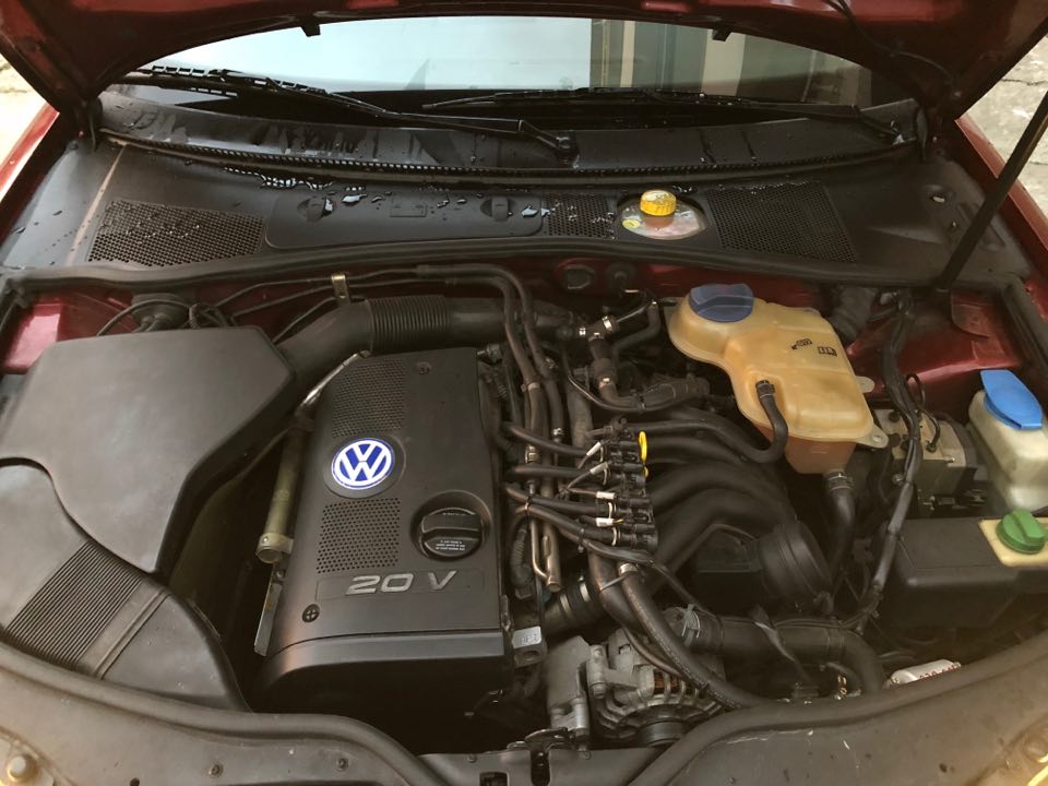

Това е крайният резултат.
Всичко пасва без преправяне както пише по руските форуми.

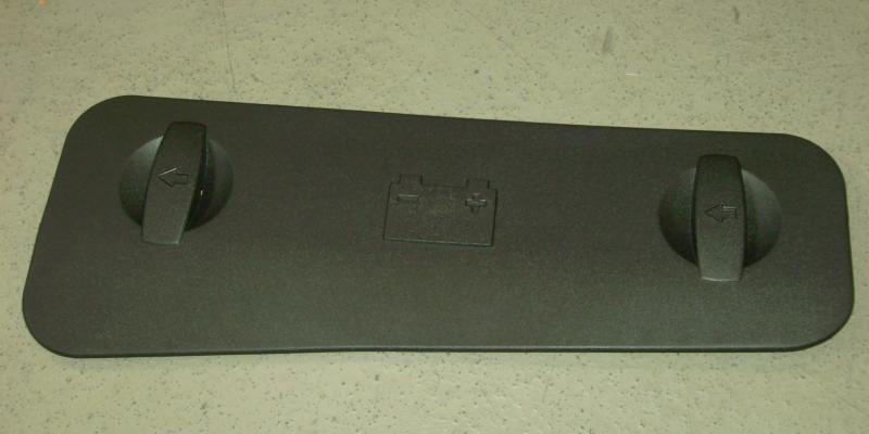

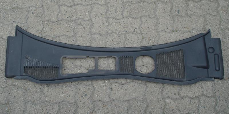

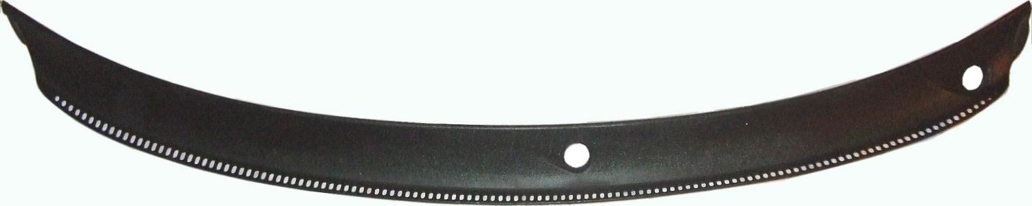

Сега ще напиша оригиналните номера на частите ако някой реши да си постави тази кора над акумулатора и сервото на спирачките.
3B1 819 415E B41-Пласмасова кора под самите чистачки
[img]
[/img]
3B1 819 447 B41-Кората покриваща акумулатора и сервото на спирачките с кръгъл отвор за казнчето на спирачките
3B1 819 422A 01C-Пласмасов капак на акумулатора
