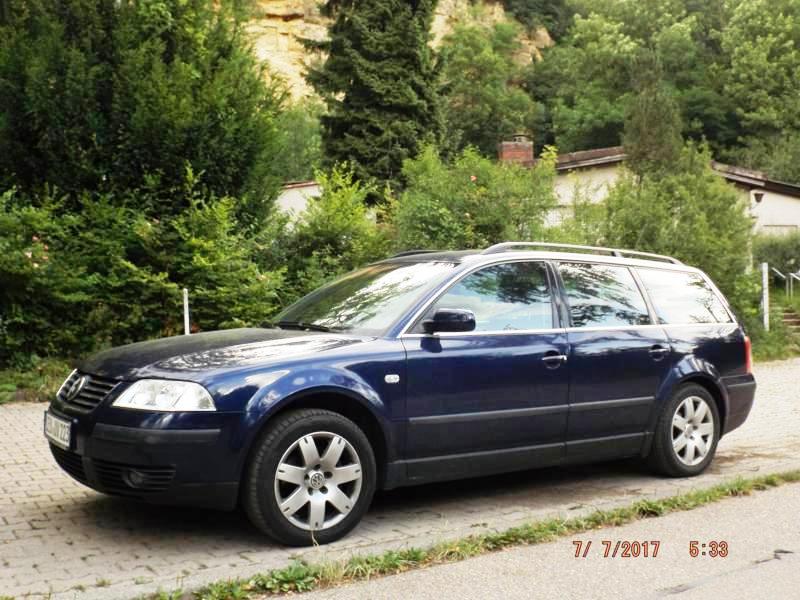

Имам Пасат Вариант от 8 месеца, като го купих се оказа, че задната ос е доста ниско. Никога не е имал теглич за ремарке, затова ми се струва, че смяна на амортисьорите би било достатъчно (според мен са доста стари , на места имат ръжда). Днес говорих с майстор, според него задължително трябвало да сложа подсилени задни пружини и нови амортисьори.
Не знам как играят пружините и амортисьорите, ако последните са газови то те са винаги в разгънато състояние и биха вдигнали купето отзад с няколко сантиментра.
Моля за вашето компетентно мнение. Тук слагам една снимка отстрани на пасаторчето ми.

Стойката се определя основно от пружините! icon_idea Смени ги с амортесъорите- не са скъпи! Задължително проверете състоянието на тампоните на задният мост,защото според мен ще са скъсани.Ако искаш да повдигнеш още малко задницата,може да се използват други подложки под пружините.Подходящи са от Опел Астра(има писано из Форумът).

Същя код на мотора имам, но седан - 2002-ра. Миналата зима скъсах пружина предна - добре, че има сервиз близо до нас, та за 200 метра нямаше драма. Смених и амортисьорите. Прави ми впечатление, че моя пасат е доста по нисък от разни TDI-та. Паркирал съм точно до същия, но TDI - видимо има 2-3 см разлика. Та колега - според мен сменяй и пружини и амортисьори - вече какви точно не мога да ти кажа, но следя темата с интерес. Весели празници на всички!

моя е същия мотор и същото комби...мислех че пружините са остарели и омекнали от товарене и купих нови за нормално окачване...ефекта беше нулев...по натам ще купувам други вероятно за лоши пътища...вероятно тази комбинация излиза с ниско окачване от завода...

Ако амортисьорите са здрави - смени само пружините

От амортисьори има до чакаш да ти се вдигне задницата. По-добре вземи нови пружини.

w_smith написа:От амортисьори има до чакаш да ти се вдигне задницата. По-добре вземи нови пружини.
Мисля да ги сменя с газови амортисьори, а те са натопорчени (разгънати) в нормално състояние. Освен това пружини и амортисьори работят в двойка, та не се знае дали няма да се вдигне задницата с няколко сантиметра.

Направи снимки преди и след. Говорим само за амортисьори, а не за тампони. Ако се вдигне от амортисьорите имаш една бира от мен.
ПП И да не е току що свалена от подемника, защото тогава понякога изглеждат по-високи.

Курти, амортисьор кола не вдига! Той само и пречи да се клати! Слушай колегите и си смени пружините,ако трябва и подложките в гнездата на пружините. Иначе само ще назобиш сервиза
