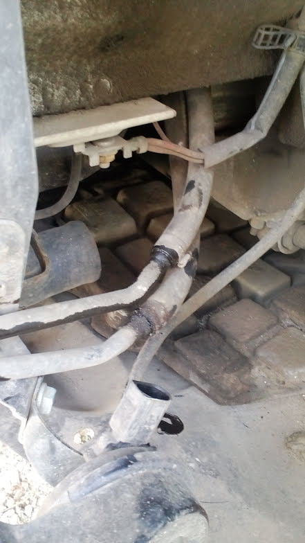

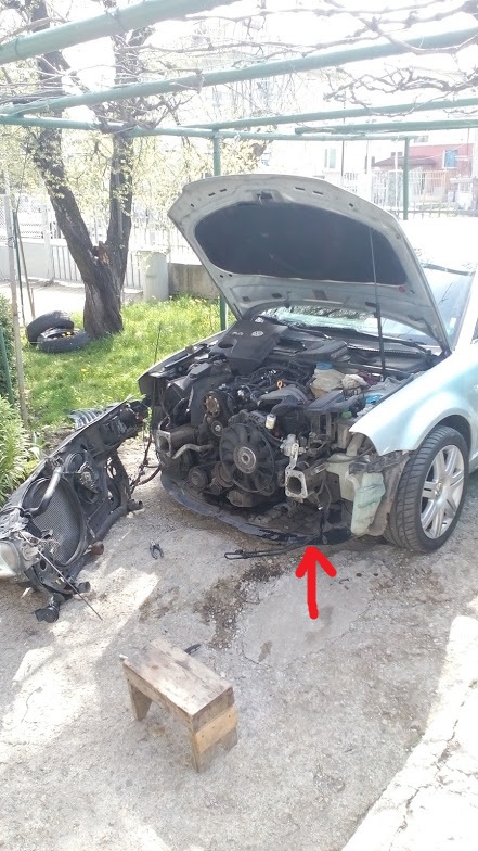

Ако се е откачило някое от маркучетата на охладителя ( една нагъната тръбичка пред радиаторите отпред ) , пак ще изтече всичкото масло. Погледни там. Не е рядко това явление, измъкват се без никакво усилие оттам, друсането по дупките на пътя са достатъчни ( там няма налягане и са хванати доста халтаво с едни скоби за тръбичката ). За целта се налага да се смъкне кората отдолу под мотора.
А ако наистина се е измъкнало някое маркуче, задължително си провери за задръстване казанчето . Изходящото маркуче от охладителя влиза в него през една ..."цедка" да го наречем ( отливка с фини процепи в самото казанче) . Тогава се получава макар и малко налягане там и белята става мигновено.

При пасат В5.5 ако се махне лявата решетка в бронята се виждат добре, аз при една от смените на ангренаж забелязах омасляване там без да ми е губило масло. Отрязах маркуча, че беше станал на кокал и смених скобите.
