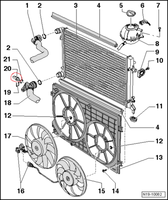

Сега огледах нямам датчик на радиатора. Има още един датчик на фланеца на студената тръба до радиатора. Предполагам , че той е за перката.

това ми беше мисълта, дали сте сменили правилния датчик, наблюдавай го и ако продължава да го прави смени и другия, ако се оправи върни първия , който сте сменили да си е оригиналния. И си пази новия за резерва.

Ок Благодаря. Така и ще направя но като чета навсякъде пишат че G62 е този горе до главата затова и него смених.
Търся да го намеря в интернет този датчик но немога. Мисля, че видях че е с 3 кабела.
