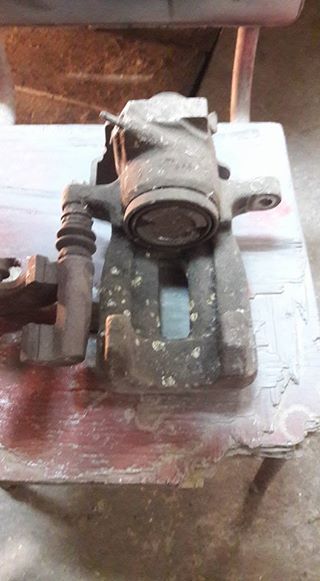

Имам въпрос, заден ляв апарат започна да ми задържа..и като цяло е доста ръждасял(колата е вкарана от Холандия)
решил съм да ги сменям и двата задни апарата, а новите ще идат на пясъкоструй + бодисване.

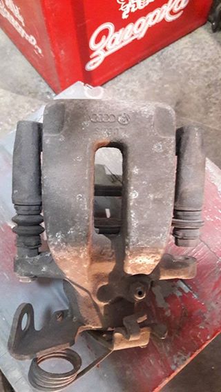

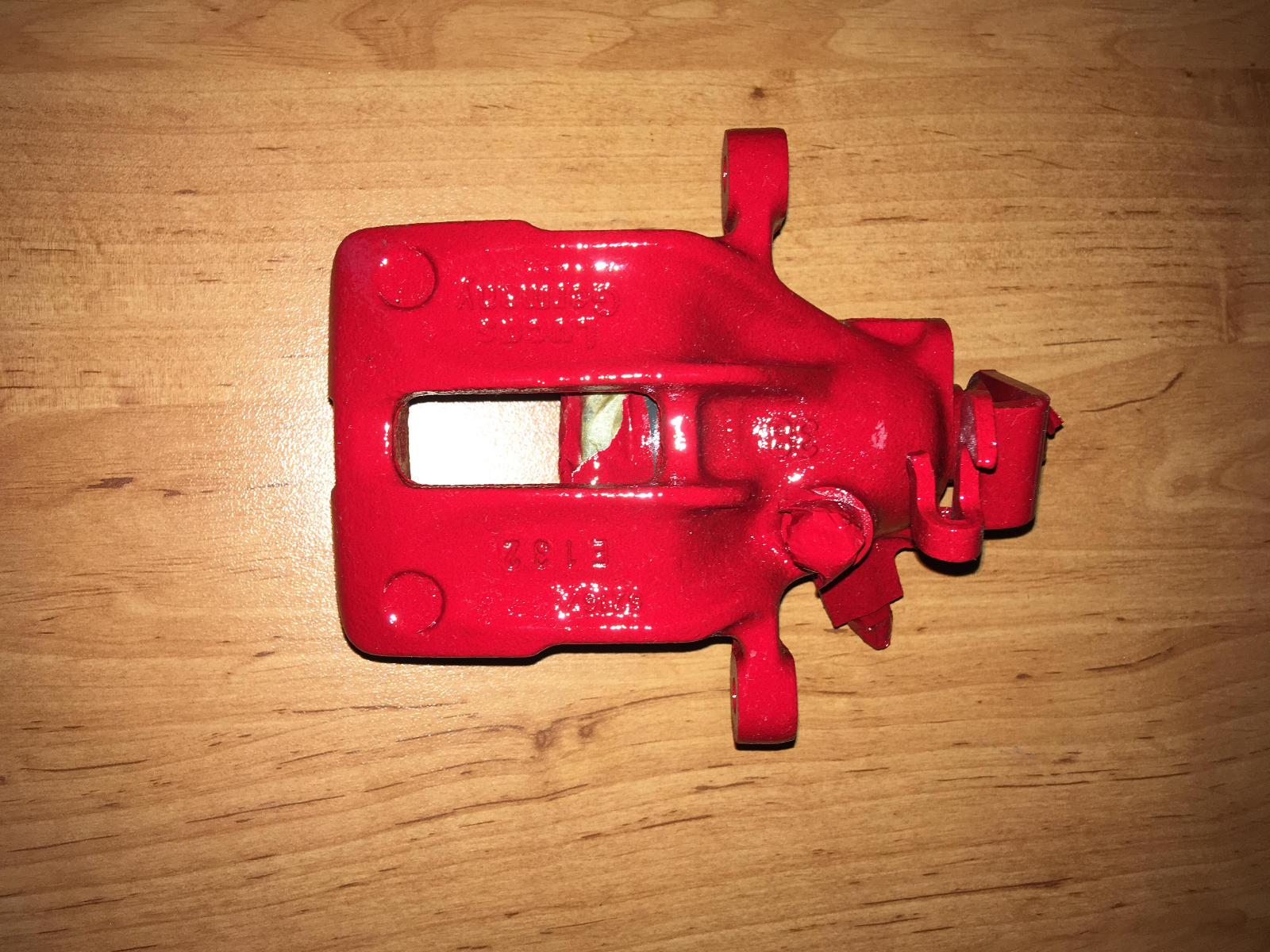

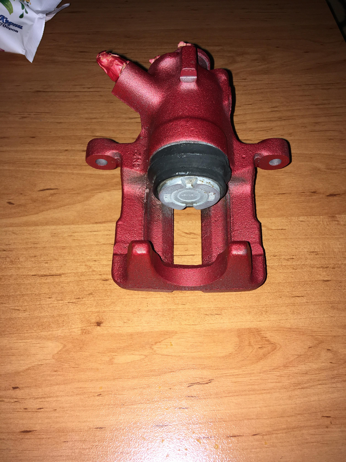

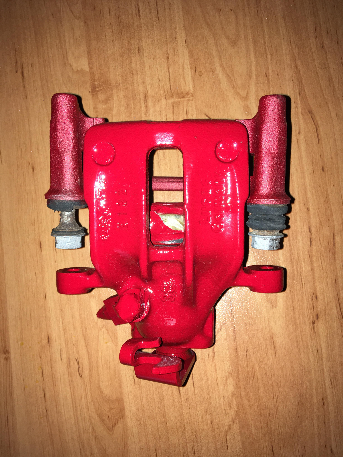

Понеже никой не даде отговор дали задните апарати от а4 б5, стават на б5.5 въпреки годините разлика, аз продължавам темата!
Апаратите са едни и същи и пасват без проблем върху мястото за поставяне, както и буталото е с едни и същи мм.
Имат някой визуални разлики(предполагам заради производителя)
Дано съм бил полезен :)
Боядисаните в червено са от ауди-то, стандартните са от 5.5.

и двата спирачни апарата са за дискове с диаметър 245мм и дебелина на диска 10мм, разликата е вече при главината, че на пасата е малко по-широка...
Забравих да спомена че предните апарати на а4 б5 и на б5.5, са доста по-различни, да не се подведе някой че щом задните са еднаква така ще са и предните..
Също така задните апарати на 130 коня for motion не стават за другите модели, освен ако колата приемник не е отново for motion.
