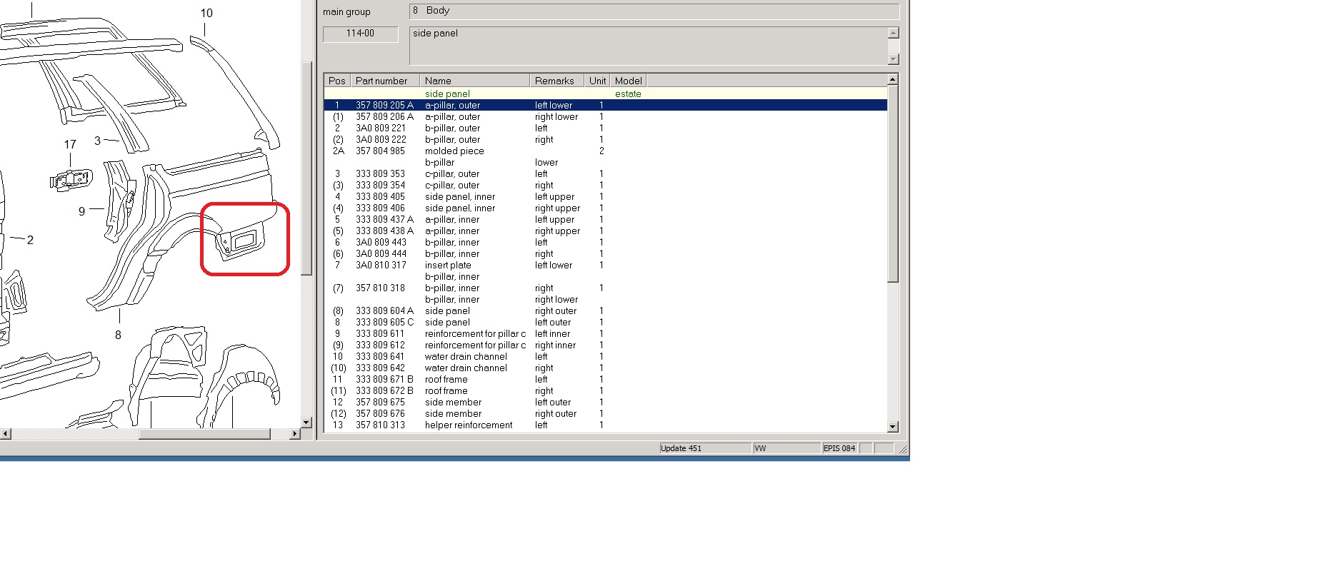

Мнениеот radotom » Нед 07 яну 2018 15:46
muns61 написа:Инак на моята Лада не се потят стъклата, препоръчвам ти я :smile
Така е!
Защото нищо не пречи на свободната циркулация на въздух, вятър, листа, клонки, котки и др. през купето :mhihi :mhihi :mhihi
Тинки, ето ти вентилационните отвори на купето - под задната броня, в джобовете на багажника, както вече 100 човека ти написаха!

Мнениеот инжектопляктор » Нед 07 яну 2018 16:09
radotom написа:Тинки, ето ти вентилационните отвори на купето - под задната броня..
Добре, как се извършва вентилацията, след като купето е отделен от багажника от седалките и кората зад тях?
Интересно ми е. Няма фуги, които да могат да подсигурят сериозно движение на въздуха.
Иначе, благодаря! :biggrin

Мнениеот silent » Нед 07 яну 2018 16:46
На комбито има отвори в страничните пласмасови панели покрай щората къде по-точно сега не се сещам...на седана идея си нямам....при комбито при липса на вентилация задните стъкла много лесно се потят във влажно време...
