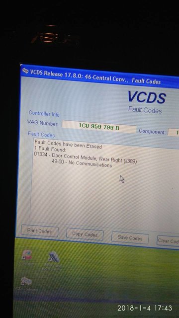

Проблем с задна дясна врата не се заключва и отключва с централното ."

Отваря ли се вратата? Включена ли е буксата към бравата?

Провери кабелите в маншона на вратата.

Стъклото се отваря но не идва ток към бравата.

Провери инсталацията от бравата до комфорт-модула.Възможно е да има прекъснали проводници заради корозия.
