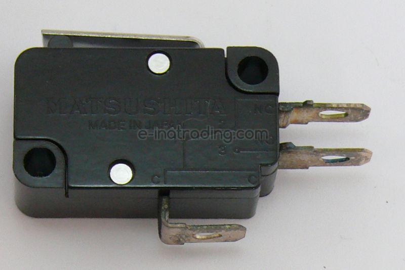

На моя Пасат Б3, 90 коня бензин 1990 г. започна да отказва ключа на лампата в багажника - веднъж светва, веднъж не светва.
Оказа се, че ключът за осветлението е вътре в самата брава. Има пластини с пъпчици, които с времето се изтриват и престава да работи.
Ето как го побългарих:
Ето самата букса на ключалката. Тя гаси и светва плафона в багажника.
Ключето представлява патрон с пластини и контактни пъпки. В моя случай бяха заминали. Лостче вътре в самата ключалка натиска лостчето отстрани на патрона.
Намерих микроключе (има ги във всеки магазин за електроника)
Извадих оригиналния патрон и на негово място тикнах микро-ключето.
Лоста на ключалката притиска ключето, когато вратата е затворена
На самия лост залепих гумичка с каноконлит, защото не достигаше до лостчето на миркоключето, а и да омекотява удара при рязко затваряне на вратата.

Людмиле, точно така се прави, с 2 малки забележки:
Има същия вид микрокючета, какъвто си купил, но с лостче. 1:1 с оригиналния, с разликата, че не са на букса, а с пера като твоето
С канаколит гумичката ще падне :neutral Трябваше да ползваш полиуретаново лепило, ама пък да купуваш цяла опаковка за 1 капка не знам дали е оправдано :gruebel
Иначе - добре си се справил! :th_up

radotom написа:Людмиле, точно така се прави, с 2 малки забележки:
Значи пак открих топлата вода, като с дупката на термостата :-)
Да, вярно, че имаше такива и сигурно гумичката щеше да е излишна. Но такова имах под ръка. Гумичката при мен се оказа къса, та лепих друга. Искам да ти кажа едвам я отлепих, с голям зор и после се наложи да търкам метала със шкурка да махна остатъците от гумата. Така че доста здраво хваща канаколита гума към метал. Пропуснах да кажа, че това беше някаква пореста гума, като тези на уплътненията на вратите

Искам само да допълня, че в крайна сметка сметка смених ключето с такова с лостче, само че е по-дълго, и махнах гумичката от бравата - по-добре е.
