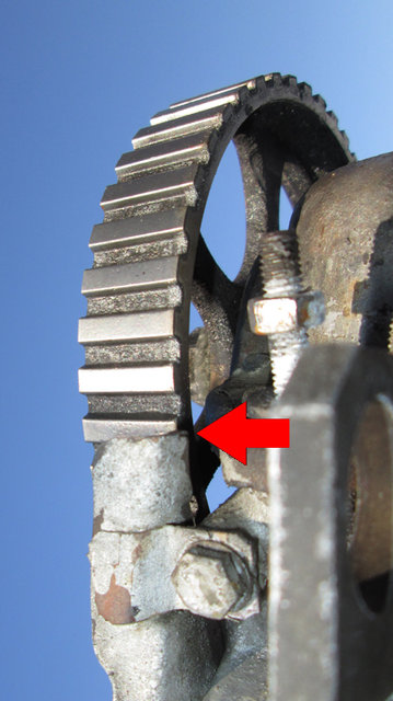

Здравейте. Наскоро сменях двигател на Пасата и майстора е нагласил дистрибутора на новия на око. Имам стробоскоп и искам да го центровам прецизно.
Доколкото си спомням, правил съм го на първия двигател,
засечката е отзад на колелото на разпределителния вал. Там има точка и когато тя се изравни с ламаринката, първи цилиндър е в най-горна точка и би трябвало тогава да се подаде искра. Но в момента, като го осветя със стробоскопа (той е свързан на кабела на свещта на 1-ви цилиндър) точката се вижда 6-7 зъба по-нагоре по часовниковата стрелка. Като завъртя дистрибутора и докарам точката където е червената стрелка, оборотите падат и не върви по-добре.

При зацепен правилно ремък(на белези) , само светкаш и въртиш делкото.Ако си РП на маховика има два белега : 0гр и 6гр(предварението на запалването) .Настройваш го на 6гр и това е!Ако все пак компа ти прави корекции(по новите РП),и нямаш Ваг-ком(за да го вкараш в режим за настройка),ти предлагам да врътнеш малко делкото,палиш и проверяваш със стробоскопа какво се е случило. При нужда от корекция гасиш,врътваш пак делкото,палиш и проверяваш.

Не е точка на колелото на разпределителния вал,а резка.Същинските белези са 2 и в същото време се падат най-горе,0 и Т.Както е отбелязал колегата,идва и белега на маховика,където същност си светкаш.Когато всичко е на белези,палеца на делкото ти сочи 1ви цилиндър,там също има белег на самото делко,за да го видиш си махни капачката.На газ едва ли ще уцелиш вярната центровка с стробоскоп,после си иска пипане на слух и усет...

Точно точка е ако двигателя е с ламаринен ангр. капак и е отзад на зъбното колело,ако е с пластмасов белега е отпред и е резка.Предварението трябва да е 6 градуса при 850 об\мин. с изваден и затапен вакуум.Центровка се прави на белезите на маховика ,а не на точката на разпределителния вал.Тя важи само за зацепването.Това е ако делкото е вакуумно.
