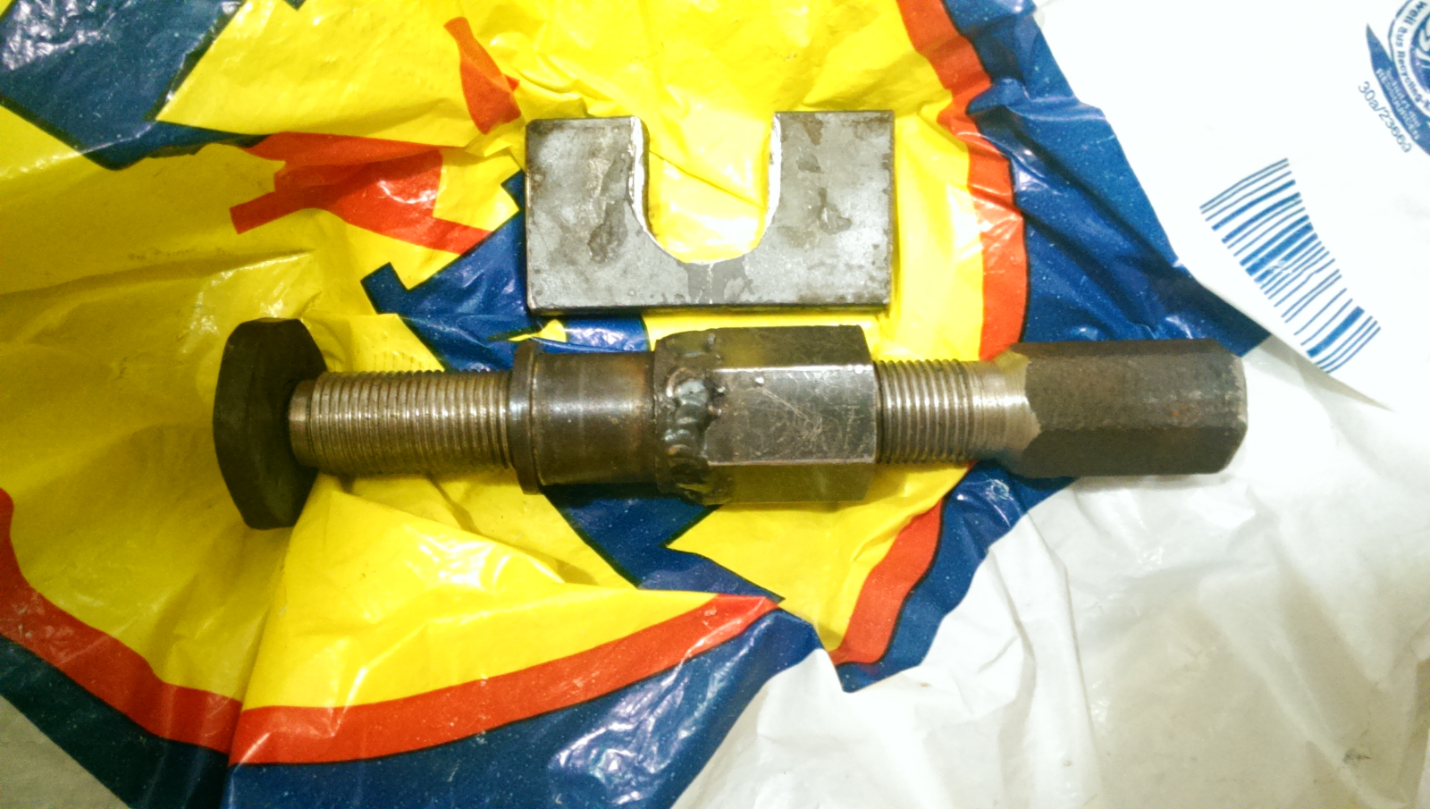

За връщане на задните спирачни буталца си направих тази скобичка :
Върши добра работа :th_up Отпред на кръглата планка има 2 пинчета (чопчета) които не се виждат на снимката.Те влизат в отворите на буталото и го завъртат.

Колега Пачо питам защото го видях тук https://sauto.bg/lager-glavina-za-volks ... t-(3a5-35i)-19-tdi-5276-b-cx-c-cx010.html и си пише задна ос и затова питам.
Колега Стъпката ще е възможно ли да публикуваш размерите на това твое изделие за буталата,ще е безценно за всички колеги от форума.
