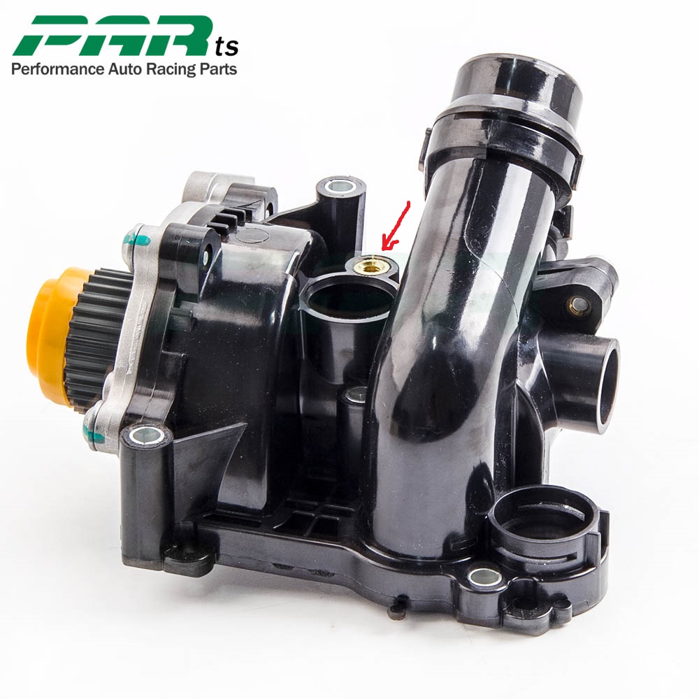

Пука се корпуса като се обърка болта е на това място с червената стрелка. Болтчето е с една идея (незабележимо) по-къс от другите, като се обърка и подпира в глухия отвор и прави пукнатина в корпуса.[/attachment][/img]
