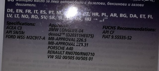

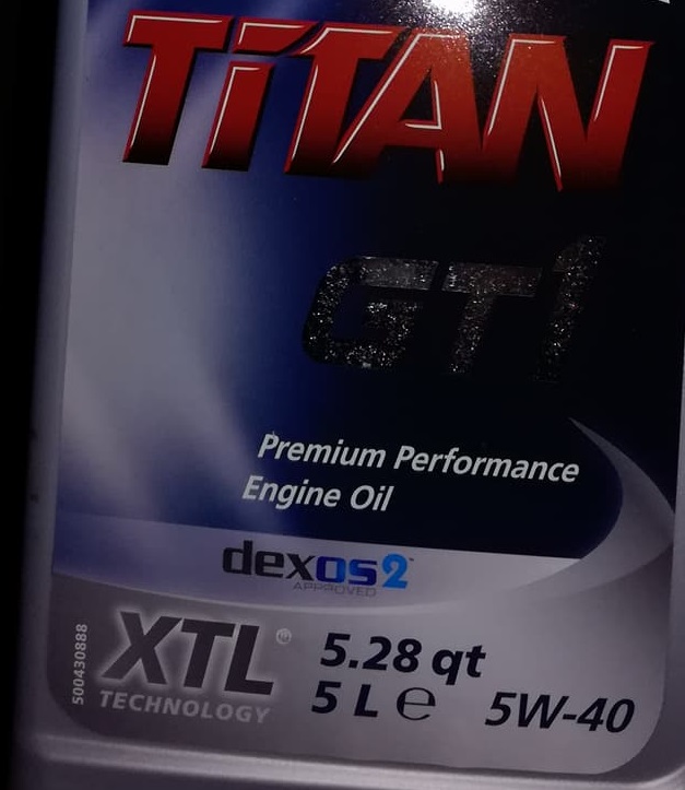

Здравейте.Вече близо един месец имам пасат Б6 1.9ТДИ 105к.с. 2008г.(BLS) 126000км на километраж.Пълно обслужване направих сложиха двигателно масло на ТИТАН интересуваме дали е подходящо за този двигател?

Маслото не е подходящо за кола с ДПФ. Както се вижда от етикета стандарт :vw 507... не е изписан, а за този тип мотор трябва да е. Поне според спецификациите за безпроблемна работа.

5w30, vw507.00
