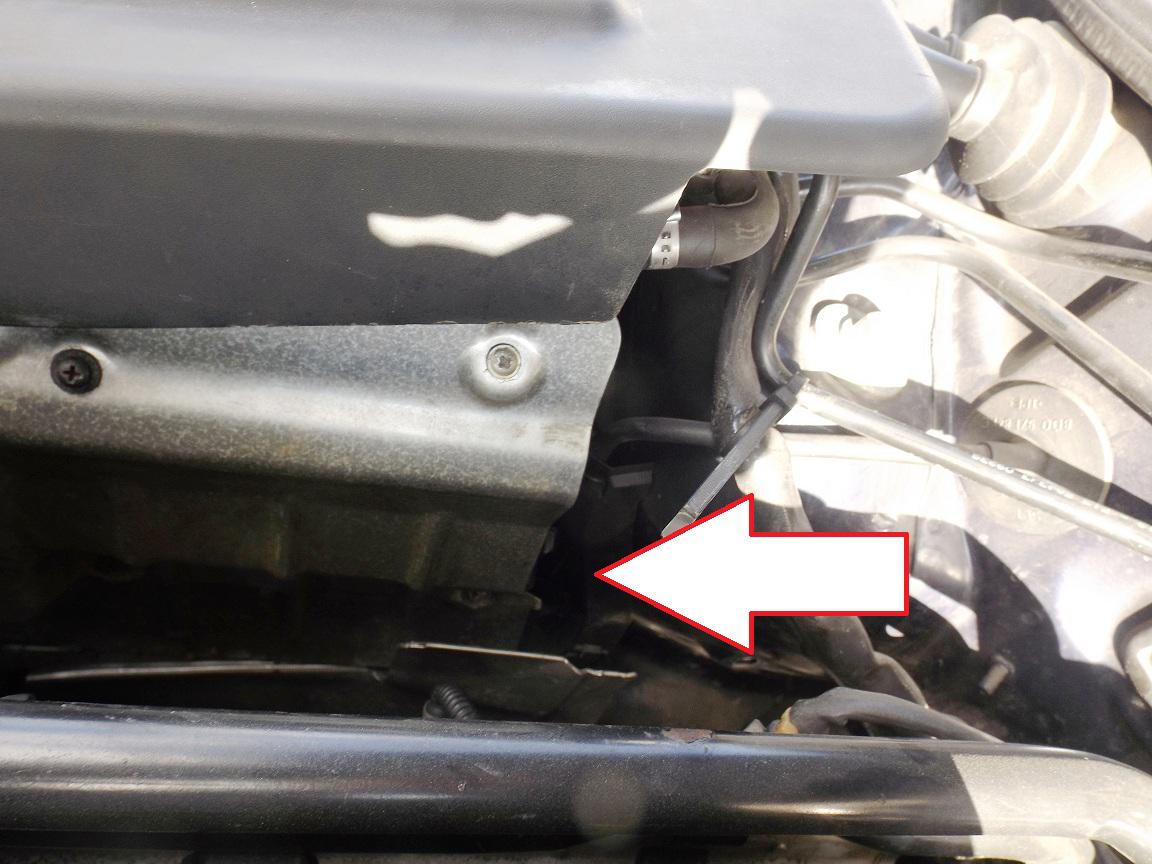

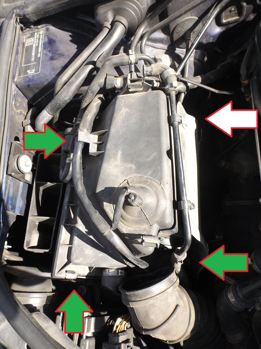

Вчера си смених въздушният филтър, за първи път на моя пасат. Сега имам проблем със затварянето на кутията, четвъртия клипс няма как да го хвана и с него да притисна горния капак на филтъра. Няма никакво място там. Ето за кой става дума:
Където е бялата стрелка.
Тук още веднъж детайл:
Мястото е ниско долу.
Мисля си да правя инструмент, накаква кука от метал, с която отгоре да хвана клипса и да го издърпам и сложа на мястото му. Кой как е решил този проблем?

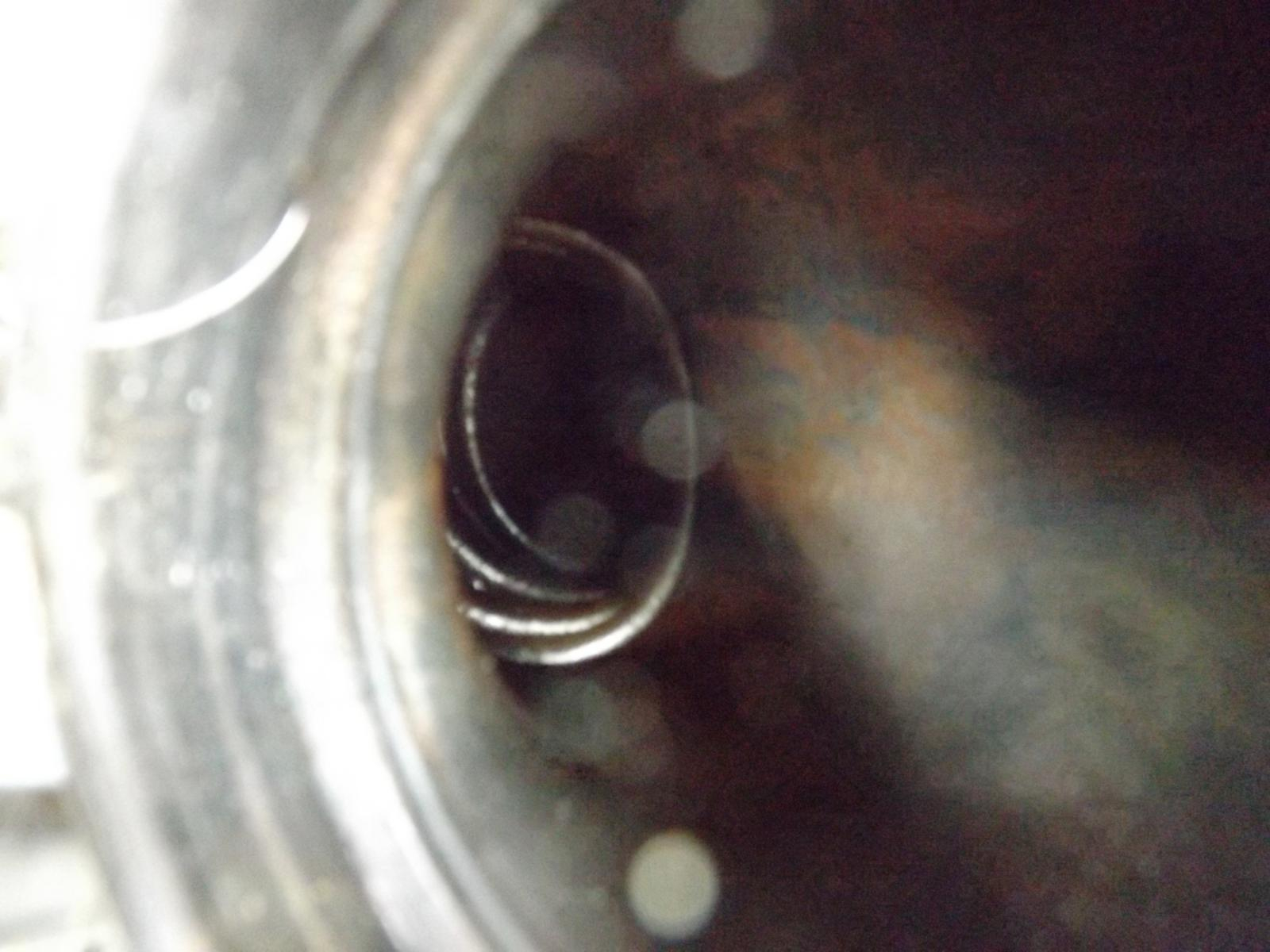

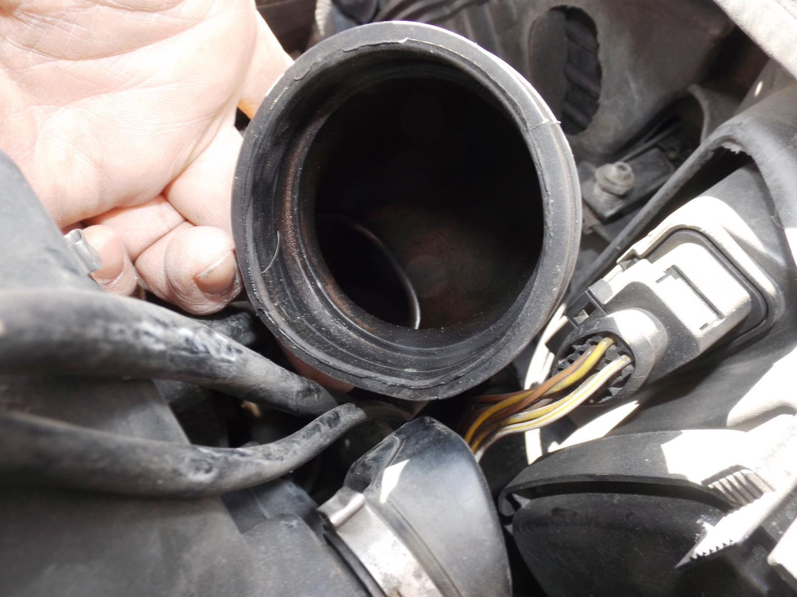

Гуменият маркуч към турбото е сух, но има някакви ръждиви петна:
Общ план
Детайл от ръждата
Трябва ли да се притеснявам от ръждата, при положение че по пътя на въздуха никъде няма стоманени детайли? Някой колега наблюдавал ли е подобни петна при неговия 1,8 турбо мотор?

първо закопчаваш въпросния

При мен проблема е решен доста интелигентно от предния собственик или майстора му. Просто клипса е махнат и не се мъча да го откопчавам :). Като гледам кутията си ляга добре и може и без него, но ако развиеш двата кръстати винта на ламаринения щит и го огънеш малко би могло да ти се отвори повече място.

Откопчаването е лесно, проблемът е после.
Днес ще пробвам първо него да закопчея, макар че няма никакво място. Говорих с човек, който поддържа камиони, те имат някакви куки, с които си помагат при подобни ситуации.
Някой да си е правил подобен "инструмент"?

Навярно не си разхлабил всичко необходимо:

Гоппа, естествено не развивам четирите болта на защитната ламарина, от това няма никакъв смисъл. Днес си помогнах с една крива клеща, с която хванах четвъртия клипс и така успях да го надена на мястото му.
Преди това освободих другите три и натискайки само при трудно закопчаващият се успях да го закопчея. Благодаря на всички за съветите! :th_up
