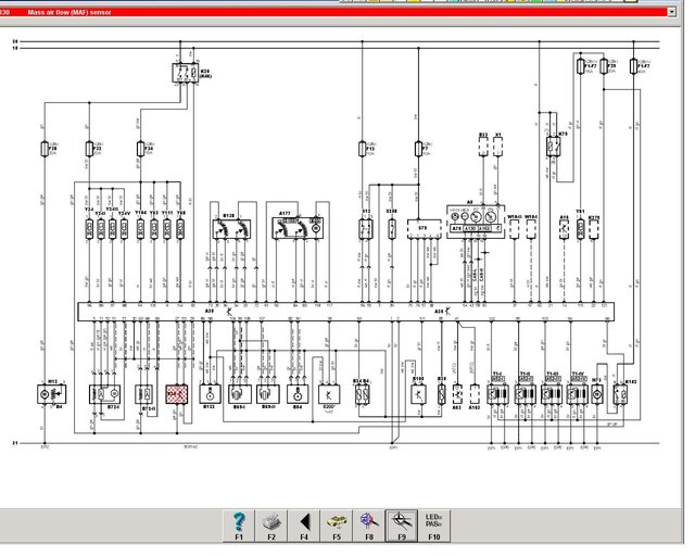

Здравейте колеги,
на въпросната кола на куплунга на дебитомера където трябва да има 12V достигат само 3.56V.
Само мога да предполагам , че проблема е в реле, но помоща Ви е добре дошла.
От къде идват тези 12V принципно и къде да търся проблема?
Поздрави

Дано помогне
MAF-а е това, защрихованото с червено

Благодаря колега, но по тази диаграма аз лично не успявам да се ориентирам. По чуждите форуми доколкото разбрах, тези 12v идват директно от релето на бензиновата помпа. Въпроса е конкретно на моят Пасат дали е при компютъра под чистачките или под волана вътре в купето?
