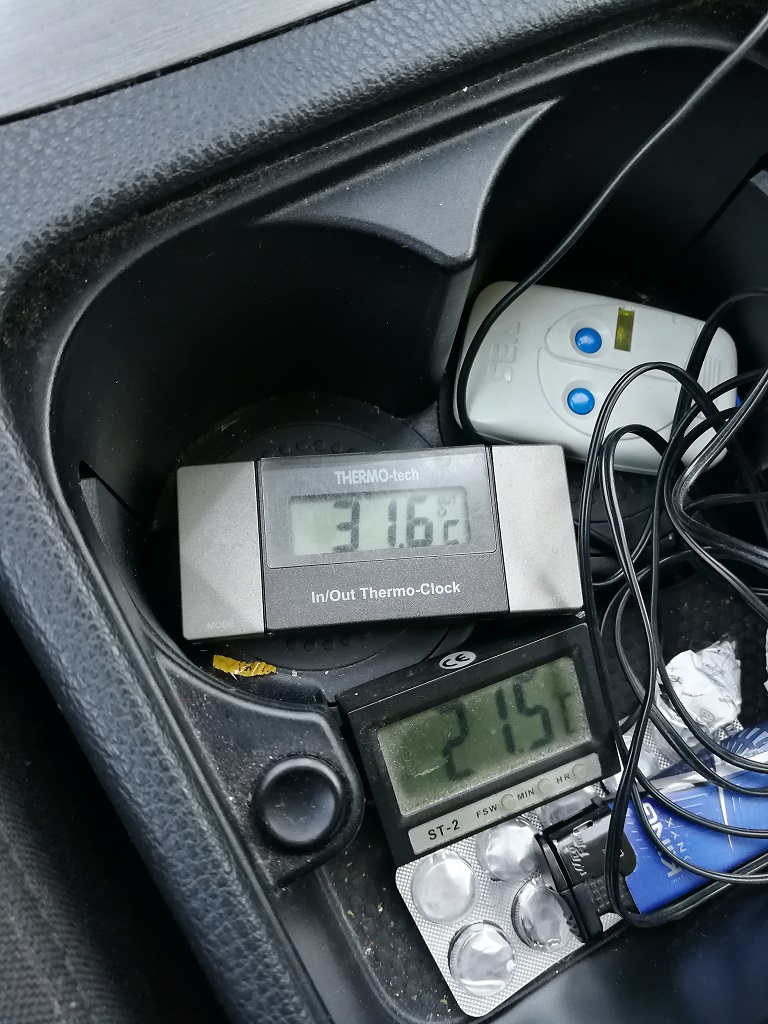

Здравейте колеги,
прави ми впечатление на моята кола, че температурите на охлаждене отляво и отдясно са драстично различни. Разликата се движи към 8-12 градуса. Когато не е пуснат климатика температурите са еднакви. Направена е калибрация на клапите, но резултат няма. Май ще се наложи да се разглобява за да се огледат клапите за пропуски. Някой да е имал такъв проблем? Термометрите са проверени и нямат по голямо отклонение от 0.5гр.
Последна промяна от Vasseto на Пет 18 май 2018 9:31, променено общо 1 път.
