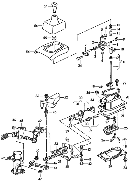

Здравейте колеги
Вчера както си карах на цариградско, тръгнах да включвам на 5та скорост но нищо не се получи реално, и остана на 4та скорост. И след това започна да си прави каквото иска, мисля че имам само 3та и 4та предавка, всички други ги няма дори и задна няма независимо в какво положение е лоста за скорости,и ми направи впечатление че като е на скорост лоста си мърда настрани .
Едвам я докарах до един приятел на близо и я оставих :(
Има ли някой който се е сблъскавал с такъв проблем и от какво може да е породено?
Благодаря предварително

Откачено или скъсано жило на превключващия механизъм.

Гопе,при тоя Пасат май бяха щанги.
Не съм сигурен де.
По моя това не съм правил.

Ако пасатът наистина е В4, е с жила. Поне моят е.

С жила е виж на избирача на скоростите отгоре има един пластмасов елемент струва около 10лв нов без отстъпка на тооран , става да се спаси положението.
номер 49 от схемата

При моя B4 се разхлабваше тежеста върху избирача. Застава в някакво положение и не може да вкараш в скорост. Провери я. След неколкократно наместване и стягане се наложи да сменя и болта, който я държи.
По схемата: При мен се развиваше гайка 36 ,която държи топуза 52, навита в болт 45. Явно има различни изпълнения на избирача. В последствие от разхлабването на топуза се разхлабваше и гайка 47. След няколко такива сакатлъка се износи резбата на болт 45 и беше сменен.

Зависи кое от двете жила се е откачило.
На мене пък преди една седмица ми се счупи детайл номер 44 от схемата на колегата DoH_KuXoT и колата остана на 4-та предавка.
Не знам как се чупи такова парче метал, може би има някакво напрежение което е довело до това...
Сега се явно трябва да обикалям морги и да го търся.

Да колеги, мерси за бързите отговори, оказа се скъсано жило от към края на жилото към реглаж а където е
