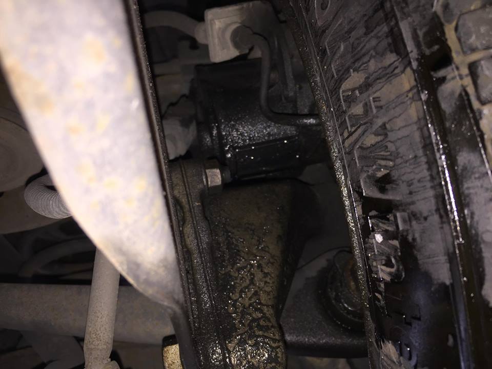

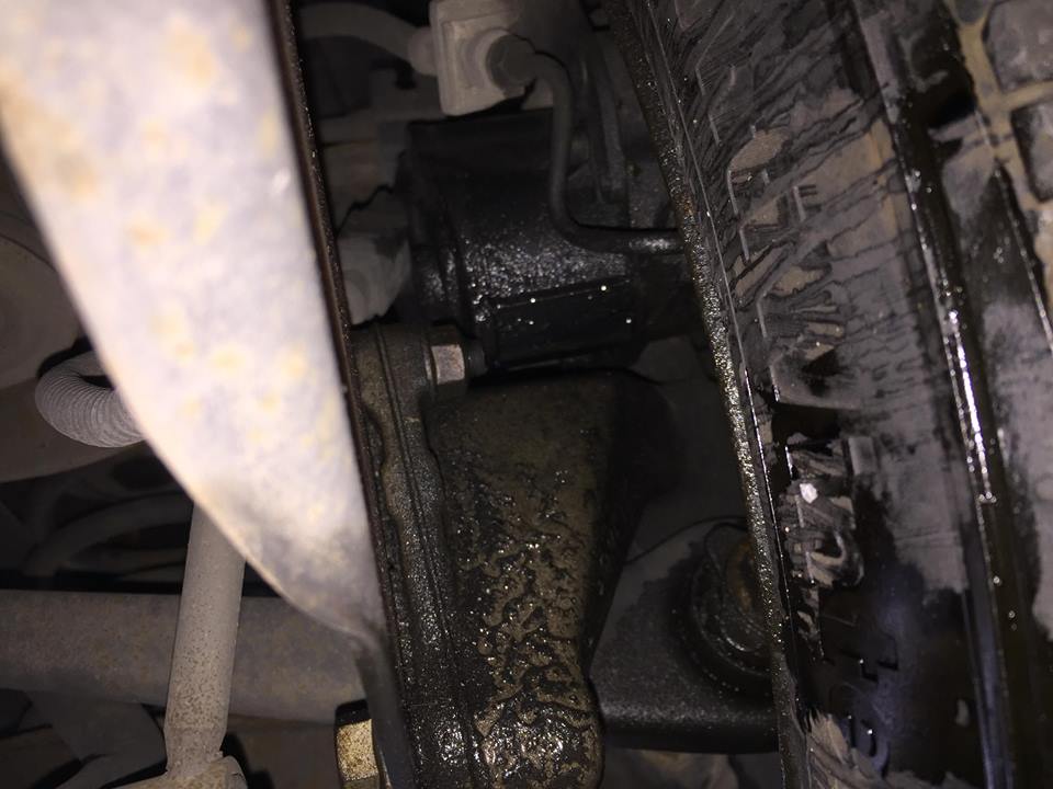

здравейте имам едно питане имам пассат б6 2006 тди 2,0 170 коня протече спирачна течност задно ляво колело
някои по запознат да даде някои жокер

Измиваш мястото, подсушаваш, и някой помпи на спирачката а ти гледаш от къде тече. Като видиш какво е умряло го сменяш. :th_up
И долей спирачна течност!

Има един о пръстен отзад към моторчето,който се прецаква от задействането на ръчната.Сменял съм ги няколко пъти.Фасулска работа.Оригинални/ремонтен комплект?/ струват бая пари-55 лв.От хидравлика подходящия размер 5о ст.
