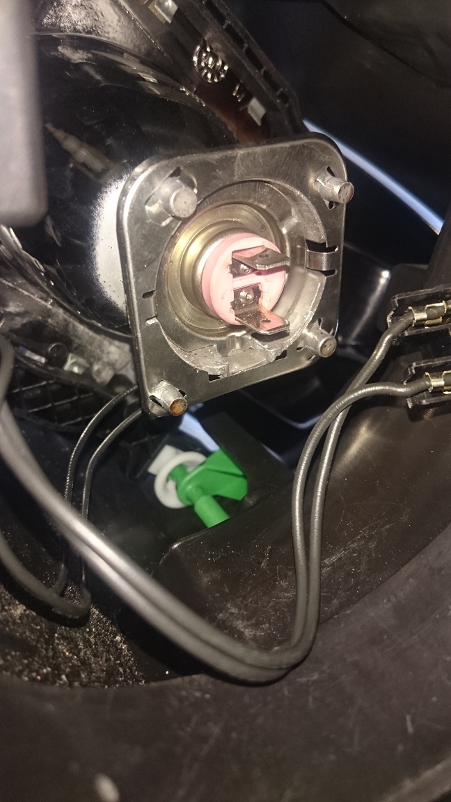

Здравейте,
Моля за менение относно оригинална ксенонова крушка на Пасат Б6.
Ползвам автомобила от 6 месеца и за първи път крушката на късите светлини спря да свети, фара е десен.
Ако някой се е сблъсквал с подобен проблем ще е от полза, моля да коментирате как мога да я сменя или как да сваля фара защото според мен на място ще е трудно да се замени.

Крушката която си снимал е H7 , просто се издърпва от гнездото.

Както каза килегата H7, само дърпаш назад две пластинки я държат вижда се на снимката даже.

Благодаря за бързия отговор, проблема е решен.
