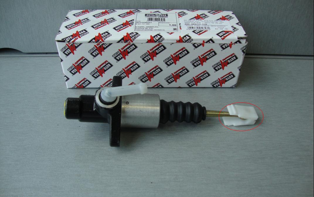

Здравейте колеги,
Вчера както си карах, при превключване на скоростите ми пропадна педала на съединителя.
Оказа се счупена пластмасовата част(оградена с червено на снимката)която държи
пръта на горния цилиндър към педала.Търсих я в нета, но никъде не я намерих като отделна резервна част.
Молбата ми е ако някой знае как се казва тази част или знае къде се продава нека сподели
Предварително благодаря.

Едва ли се продава отделно, май върви с помпата. По добре потърси нещо втора ръка

Колеги намерих нова. Има я като резервна част под номер 1H0721357
Благодаря на колегите които ми писаха.
