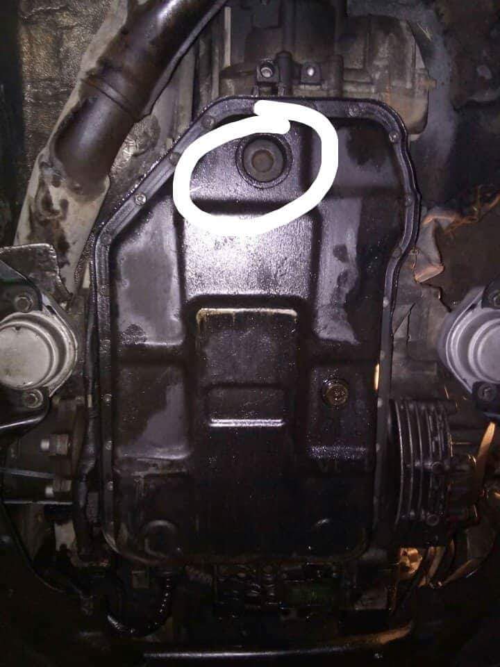

Добър вечер, колеги можете ли да ма кажете тази пробка каква е колата е passat b5.5 2.5 мотор.

Re: passat b5.5 2.5 мотор - тази пробка каква е?
Навярно пробката за наливане на маслото в скоростната кутия.

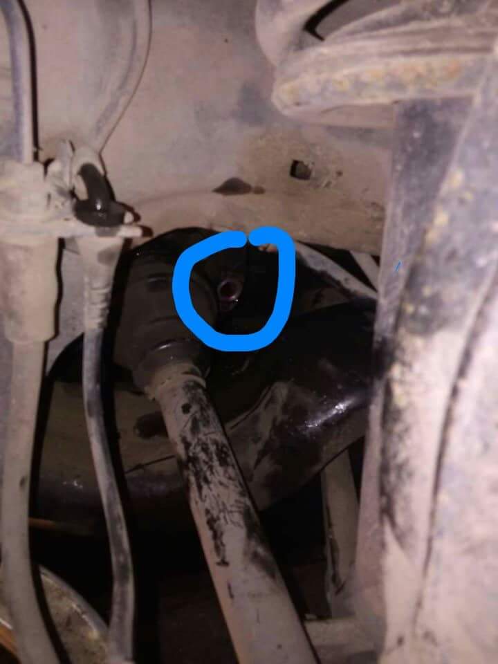

Друг ми каза, че това е пробката
Тази май е за изливането.
Не сте посочили, че кутията е автоматик.
Това на първата снимка, по спомен би трябвало да е за проверка на нивото на маслото. Пробката от втората снимка, на капака на кутията е за наливане на маслото(не че не може да се ползва и за източване), има и още една по-малка в малко по-ниска точка(тя е за източване). По-малката пробка е за торкс/еврейска звезда.
Така като гледам кутията е ZF 5HP19.
С тази кутия само че на 1,9 мотор се запознахме доста отблизо преди месец, два.
Колегите имат и някой точни попадения, но не напълно.
В кутията има 2 вида масло. Едното е хидравлично и то е основното. Налива се и се проверява нивото му от голямата пробка (инбус 17) отдолу на картера, а се източва(около 4 литра от 9,5) от малката отдолу.
Другата пробка предполагам се вижда от към дясната полуоска и тя е за маслото в дифа. То е 75W90 и е около 600-700 мл.
Тази пробка е за проверка на нивото и доливане на маслото в дифа. За източване няма.
Всичко това го казвам от опит тъй като кутията съм я разглобявал на съставните и части.
