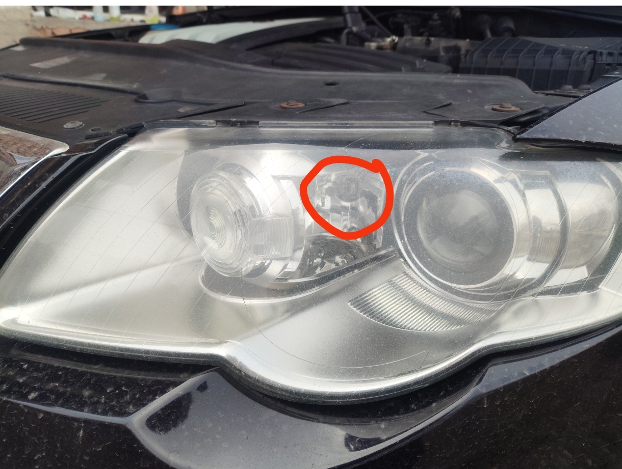

За да не пускам нова тема ще ползвам тази
Питането ми е каква е ролята на тази H7 крушка която е скрита зад огромния габарит?
Дневна светлина или светят при завой (както халогените при някой автомобили)?
Как могат да се активират понеже в момента са изключени?
Търсих с вагком но без особен успех. Успях единствено да ги тествам за да видя че работят.

Корнър лайт е това, обаче как се води и активира представа нямам

Това са допълнителни светлини за осветяване в завой при ниска скорост, до 50-60 км/ч. Включват се като навиеш волана. Като навиеш на ляво се включва лявата и обратно. При по-висока скорост трябва да завиват самите лупи на биксеноена. Не мисля, че допълнителните светлини за осветяване в завой могат да се програмират за дневни. Такава опция има за фаровете за мъгла, ако имаш такива.
