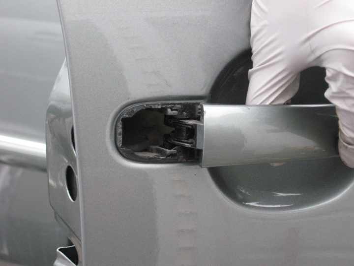

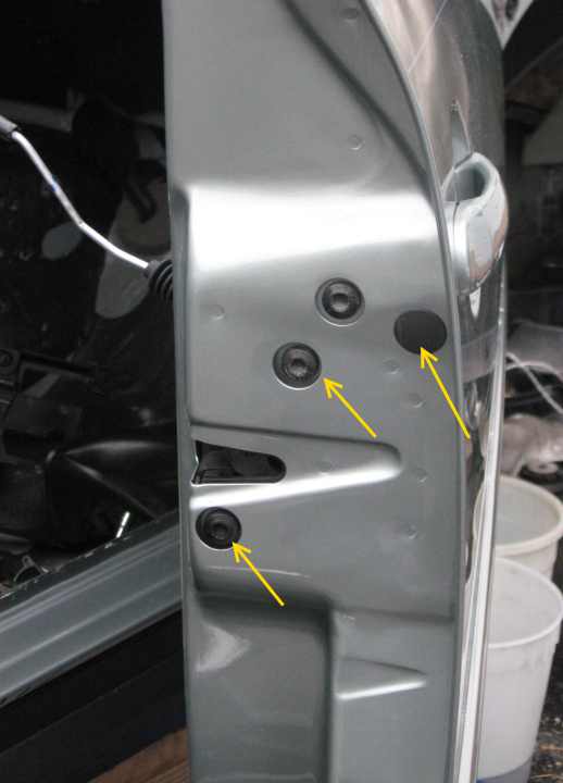

Здравей, колега. Можеш много лесно да провериш. При отваряне на вратата се вижда пластмасова капачка над болтовете, които държат самата брава (снимка 1), махаш я и развиваш болта с торкс Т-20. Няма нужда да развиваш болта до край, а само докато отхлаби достатъчно патрона, зада го извадиш. Ваденето става като леко надигаш дръжката и го дърпаш на вън (снимка 2). После по обратния ред с монтажа.
ПС: Внимавай с развиването на болта, зада не падне вътре във вратата.
ПС 2: Ако начинанието е успешно и патрона става на шофьорската врата, можеш да закупиш алуминиевата тапа, да го наречем, от задна врата (без патрон) и да я монтираш на пасажерската врата. При всички положения не оставяй отвора празен (както е на снимка 2), понеже така колата се отключва изключително лесно.
