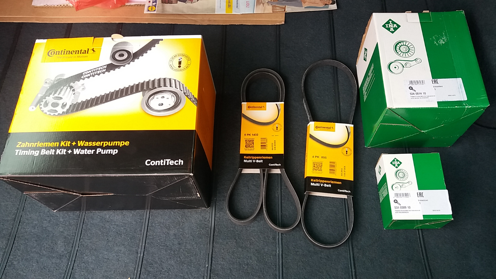

Преди около 5-6 месеца, ангренажен комплект на Conti: ангр. ремък и водна помпа; 2 бр. ролки на INA и пистов ремък на Conti - общо около 340 лв./с отстъпка/. Това е пълният комплект за последните Пасати. В зависимост от годината на производство на автомобила ти(по спомен около средата на 2002 г., най-точно по № на рамата), при по новите е по-евтина автоматичната обтяжна ролка.
