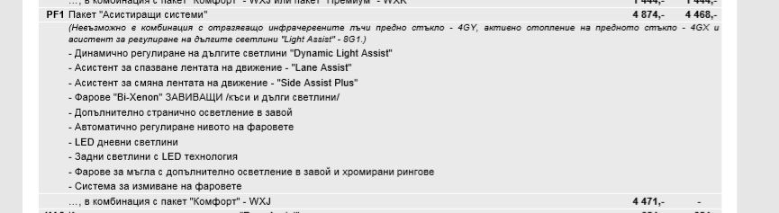

При Б7 и част от първите Б8 предното стъкло или е с подгряване или с камера. Не може и с двете.

Vasseto написа:При Б7 и част от първите Б8 предното стъкло или е с подгряване или с камера. Не може и с двете.
Бъркаш колега :)

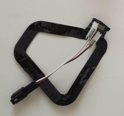

В случая говорех за подгрева на стъклото около камерата всяка кола с камера я има. (прикачам файл) А относно подгрева на предното стъкло и камера не се предлага, като опция в България,
но по света го има. Един приятел кара американка предното стъкло е с UV, подгрев и камера :) (а в брошурата на vw за БГ си пише, че не се предлага)
Понеделник ще я наснимам и ще и смъкна кодировката .

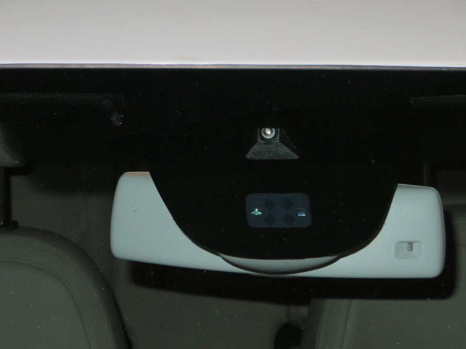

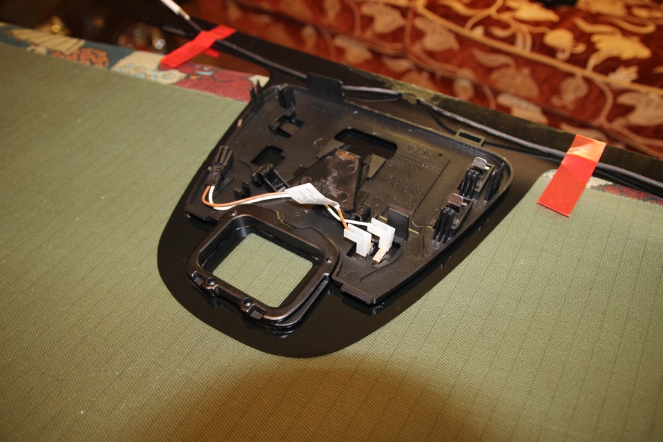

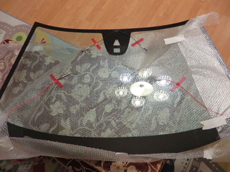

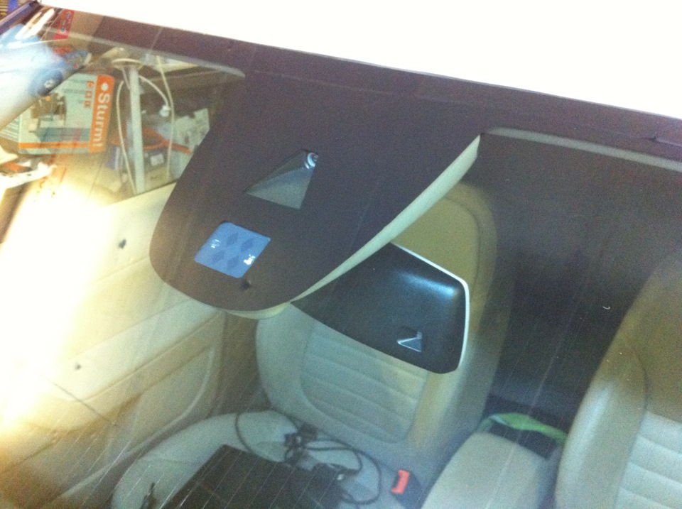

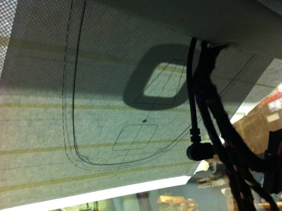

Реално може да се сложи и на обикновено стъкло, но леко се смъква надолу камерата и се боядисва малко от стъклото в черно за да не се виждат кабеляците. Както написах по-горе
за камерата единственото което трябва задължително да се направи, като инсталация е да се пуснат 2 кабела до кан гетавей-я :)
Всичко друго, като кабели го има към огледалото.
