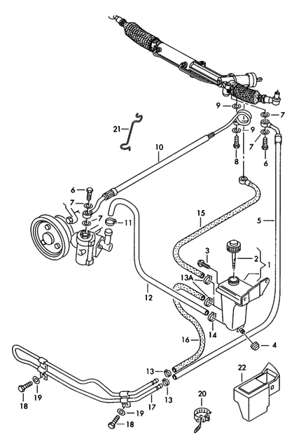

Здравейте. Търся скоби за хидравлични маркучи (номер 13 от схемата). Откъде мога да купя оригинални. В момента там са обикновени за водни съединения. В петък изтече малко масло. Притегнах скобата днес, но не знам дали пак няма да протече. Благодаря предварително.[img]https://uploads.tapatalk-cdn.com/20181230/cf03765d948ec84a41b36dbd54d35812.jpg[/img]

това са запресоващи се неразглобяеми скоби за които ти трябват съответните клещи или керпеден с умения....с нищо не са по добри или по здрави от качествени скоби за водни съсединия...ако тече проблема не е в скобите а в маркуча или щуцера....

Клещи имам точно за скоби за карета. Не съм сигурен че тези скоби са по лоши от тези за вода. Даже напротив. Проблем с маркуча и щуцера няма. Просто скобата се беше разхлабили малко с времето. Бутах куче на магистрала, тръбата пластмасовата( играеща охладител) беше смачкана при удара. Майсторите я смениха със здрава втора ръка.Явно не са имали такива скоби. Това става преди 2 години и 8 месеца. Оттогава досега нищо. Затова си мисля че проблема е в скобата. Кажете къде да търся такива запресоващи се скоби, или качествени за вода. Благодаря още веднъж.

Ако има някде човек с такава машина за карбовка,то със сигурност авто климатичните майстори го знаят къдее е.

Двамата говорите за различни скоби и маркучи. Става въпрос за скобите на ниското налягане на хидравликята, я не за тези с вивоко налягане. (Както е казал колегата позиция 13). Преди време и аз имах проблем с теч на масло от там, с обикновени скоби със винт не става, след време започва да пропускат. Тогава сложих скоби за водни съединения, но от тези самонатягащите се и оттогава няма проблем. Бая време търсих и намерих в autokelley, имят всякакви размери, тези мисля че бяха 12-16мм

Мерси колега. Точно за ниското налягане, от и към охладителя. По схемата ги дават скобите 17.5мм. Значи трябва да търся 16-18мм или 16-20мм. Благодаря още веднъж. Ще търся първо такива запресоващи се( никъде не намирам такива малки). Има за карета, маншони и други по големи. Като не намеря, ще търся такива самостоягащи се за вода. Приключваме я тази тема.
