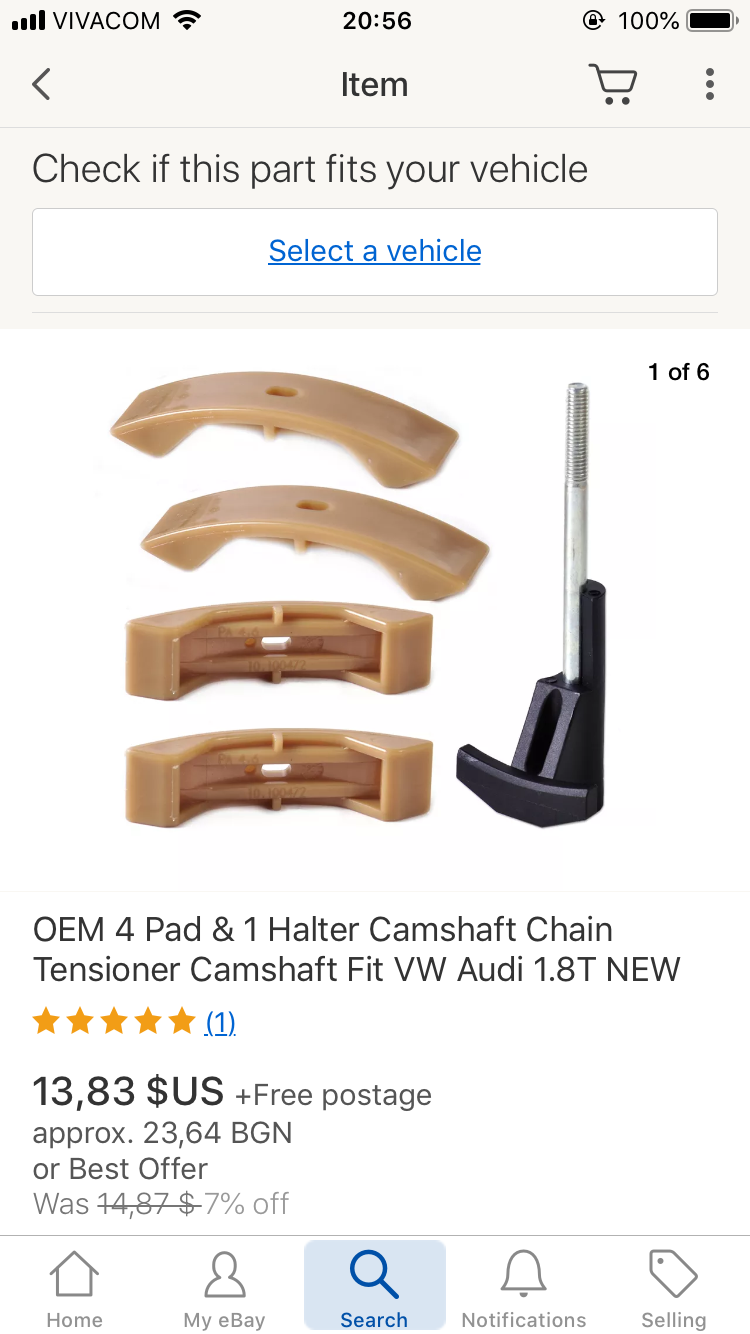

Здравейте колеги,
Имам Пасат Б5 1998 1,8 125 к.с. От скоро при палене започна да трака отвратително двигателя.Изчетох разни работи из форума и като най-евтин вариант за сега съм избрал подмяна на пластмасовата обувка на обтегача + нова верига.Обувките се продават доста евтино - 20на лв за 4 бройки в ибей. Интересувам се дали има някой колега, който да е правил съответната интервенция, и да сподели впечатления?

Мнениеот tomata » Нед 30 дек 2018 21:59
Какъв модел ти е обтегача? Има два модела хидравличен и електрически-хидравличен. Ако е първият модел е около 200лв. Спаред мене няма смисъл си услужняваш живота със смяна на пласмаси от ибей. Чесно казано за пръв път чувам да се сменят пласмасите

Мнениеот thesamorai » Пон 31 дек 2018 0:48
Електрически е! Пробвах да му откача буксата и излезе като грешка, което ме кара да мисля че електрониката си работи.Прочетох това със смяната на бананите в друга тема, но никой не беше споделил някакви впечатления от това. Все си мисля че най-вероятно е да се износят пластмасите вместо другите елементи ?!

Мнениеот silent » Пон 31 дек 2018 10:17
Аз съм сменял защото счупих единият банан ...след време стават чупливи...отвори и виж...твоите в какво състояние са...обтегача има цедка виж да не е запушена...инак нов обтегач в ибей е на половин цена тук вървят около
400-500 лв. Може да се смени с известен компромис и с обикновен обтегач който струва тук около 200лв без отстъпки...
