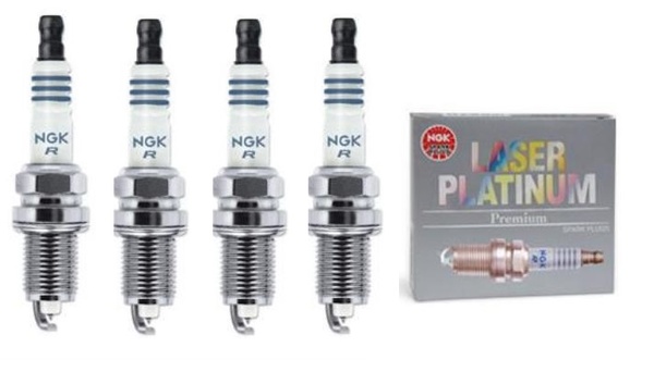

Това са свещите които използвам. NGK PFR6Q На 0.8 разтояние са.

По принцип по западните форуми пишат, че платинените свещи са много зле за турбо моторите. Слагат или медни или иридиеви. Аз не съм запознат много, но така пишат масово. И бобините от FSI ги слагат с цел да увеличат разстоянието между свещите на 1 мм. Това е цялата идея, да има по голяма искта, за да няма missfire.

Може да си вземеш тапи за по-дългите бобини, да не седи грозно и да уплътнява нещо все пак, за да не влиза влага и боклуци. Слагат ги серийно на туарег. Фабричен номер 077 905 390. Виж ги в google как изглеждат. И си помисли за медни свещи, след като тези заминат. Медта има най-голяма топлопроводимост и като надуе турбото, ако напънеш колата много ( а с това турбо предполагам постоянно ще го павиш) медните свещи ще изкарат топлината най-бързо. Хората се оплакват от платинените, защото като се натоварят много,се нажежават, не дават добра искра и може да се счупи върха. На един колега му се чупи свещ след ремап и за късмет нямаше щети.
