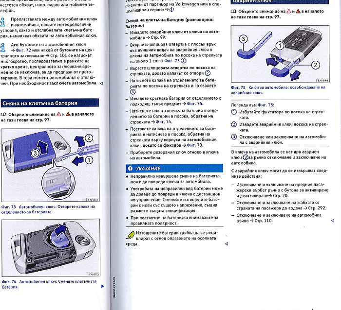

Мнениеот bongoo » Пон 14 яну 2019 10:42
Не се изискава обучение на ключът след подмяна на батерията.Може да се смени при всеки ключар, но можеш и сам.На третата година иска подмяна на батериите и на двата ключа.

Мнениеот bongoo » Пон 14 яну 2019 10:47

Мнениеот aleksandar.stoyanov » Чет 17 яну 2019 21:27
Благодаря Ви :) смених батериите и на двата ключа. Няма нужда от обучение :)

Лани сменях батерия и първо пробвах с китайска. Не стана, въпреки че беше нова и даваше над 3 волта. Сложих Варта и заспа.
