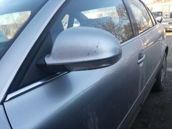

Здравейте,
падна ми стъклото на лявото огледало (и се счупи).
Възможно ли е да се залепи ново стъкло или трябва да се търси цяло огледало?
Всичко останало - машинка, подгрев работят.
П.С. Огледалото е от тези с мигач

Смяна на стъкло на огледало - Passat B5.5
- Прикачени файлове
- IMG_20190114_085403.jpg (74.42 KиБ) Видяна 1501 пъти

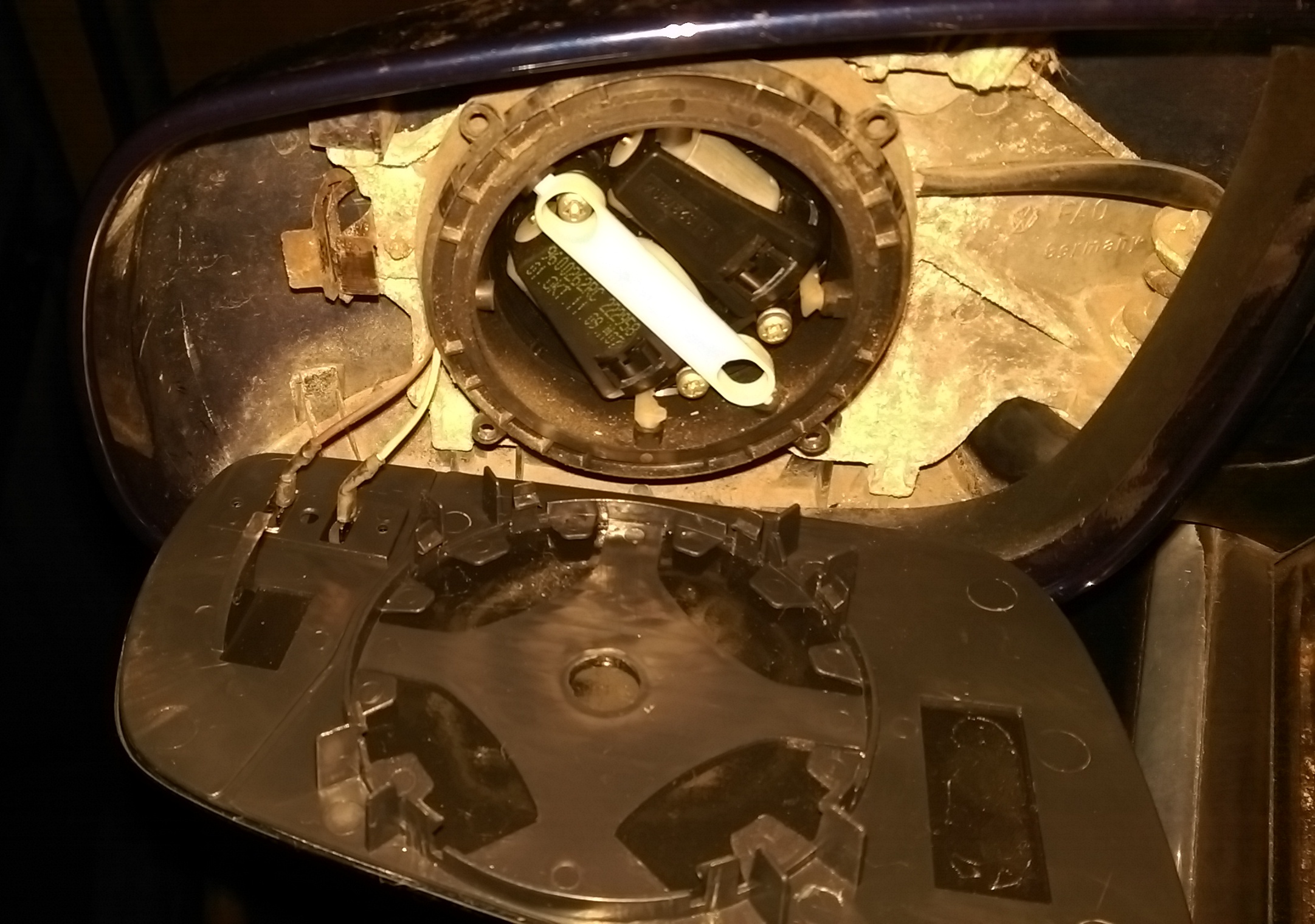

Re: Смяна на стъкло на огледало - Passat B5.5
Продава се само стъкло с подгрев за този модел е под 20 лв ,сменя са за 1 минута
Благодаря за светкавичния отговор.
А от къде може да се купи и с какво се лепи?
П.С. Имах предвид дали се намират в магазините или се поръчват онлайн
Изборът от къде ще го купиш е твой!
Новото огледало е на щипки.Махни остатъка от старото и ще ти стане ясно!
Счупиха ми огледалото за обратно виждане отляво на един завой, чух лек удар и просто падна на асфалта. Колегата естествено избяга.
От ФауВе ми поискаха 110 евро само за огледалото, което е с подгряване.
От интернет си поръчах ново, 6 евро плюс 4,90 за доставка, но 4 дена бях без автомобил. Сега имам проблем да го монтирам. Не щат да влезнат щипките/клипсовете, натисках няколко пъти, вече ме е страх да правя още опити.
Има ли някакъв трик?
Тук едно видео, но при немеца стана без проблем
https://www.youtube.com/watch?v=ohWf_mXT5fw
При моят пасат конструкцията е сходна.
