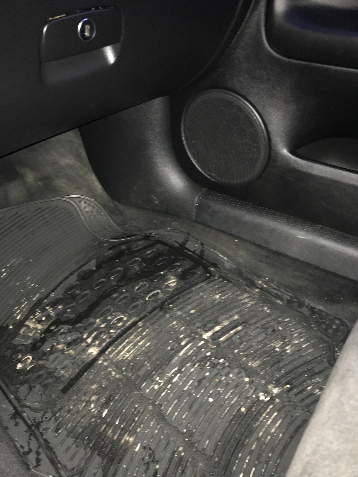

Мнениеот Hubanov89 » Пон 28 яну 2019 10:04
Колеги, как да се отърва от този теч?

Често срещан проблем.
Сваля се кората и след това има една ламарина на която се държат механизма за чистачките, говорителя и т.н.
Тази ламарина е хваната с болтове към вратата и по ръба и има уплътнение. Именно това уплътнение е заминало с годините.
Почистваш го с нещо, мажеш силикон и сглобяваш.

Извинявай колега ама нещо не разбрах, какво общо има механизма на чистачките и пасажерската врата?

имал е в предвид механизма за стъклото. Сигурен ли си ,че е от вратата , а не от запушен дренаж под акумулатора?

Мисля че е от вратата защото капката върви точно под говоритела и като я отворя изтича колкото се е събрала вода.

Да механизма за стъклото съм имал в предвид.
Процедурата съм я правил и на двете ми врати, че и на една задна.
Общо взето редовен проблем на Пасат 5(5.5)

Благодаря, ще пробвам да го оправя, а този дренаж под акомулатора как се чисти, не че ми събира вода там но да попитам за напред ако се наводни?

Сваляш акумулатора, след това стойката му, и ще ти се открие единия дренаж, аз съм махнал маншона, да си тече всичко долу, като го свалиш ще видиш защо се маха. Другия дренаж е под сервото.
