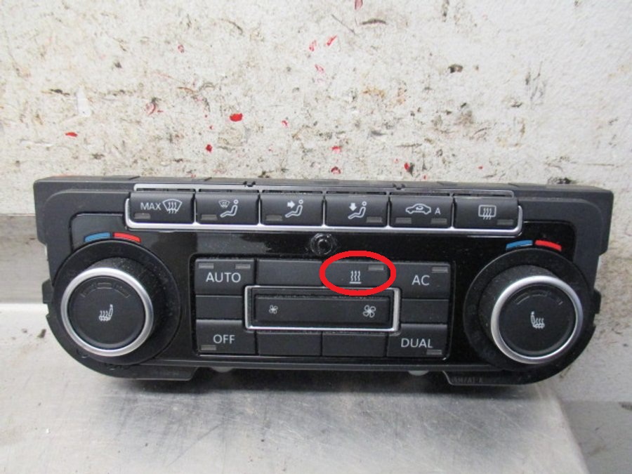

Та така, когато външната температура е над 6 или 7 градуса като запаля колата печката не се включва, освен, ако не натисна копчето за подгрева(на снимката) и работи докато й свърши времето което съм й задал за работа или докато не натисна пак копчето, за да я изключа.

Колега Vasseto благодаря, а иначе градусите на водата си ги гледам на таблото.
Колега Slavkom лепенката я няма, даже и тази за фреона я нямаше, но по случайност я намерих на кората под двигателя, та си я взех. Търсих и тази за печката, но явно е паднала. Иначе печката си е фабрична, не е слагана допълнително. На дистанционното за печката има емблемата на Фолксваген и само 2 копчета ON и OFF, но те вършат същата функция, като копчето вътре. Когато е студено и да натискам OFF от дистанционното пак не се изключва.
До колкото можах да разбера от интернет, на коли от тези години слагали Webasto Thermo Top V.
Иначе я закачихме на диагностика и нямаше никакви грешки.
