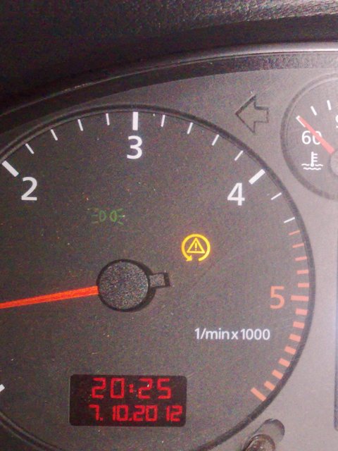

Здравейте колеги. Нов собственик съм на пасат б5 1.9 116 2000г.
От както съм я купил няма проблеми само,че я купих със светещ индикатор на таблото за есп. Като тази на снимката. Имам бутон за ASR. Но докато го натискам, задържам или каквото и да правя не светва нито пък лампичката изгасва. Закачихме я на компютър с колега от форума и изписва следната грешка. (01044 Control module incorrectly coded 35-00..) Старият собственик е сменял АБС модула незнам дали са свързани заедно...

pas1.8mi
Мнения: 5208
Двигател: 1.8T AEB 1999
Местоположение: София,Плевен
Re: Проблем с ASR при пасат
Мнениеот pas1.8mi » Чет 31 яну 2019 19:34
Трябва да се кодира модула. Тук е описано как - http://wiki.ross-tech.com/wiki/index.php/VW_Passat_(3B)

Така колеги. Ясно ми е вече че трябва да кодиране модула. Въпроса е дали става да закача буквата на стария модул да взема каквото ми е нужно и да го въведа на новия модул? И ако е възможно има ли го описано някъде.

Здравейте колеги. Проблемът е решен.
Обяснявам как.
1. Си закупих кабел от олх за 20лв(за което съжалявам и не съжалявам 50на50%)
2. Докато инсталирах програмата на лаптопа имах препятствия не разчиташе com-port (програмата работела от ком1 до ком4+усб)
3. Разговарях с колегата Владко помогна само до една степен но пак не виждаше com-port
4. Потърсих някой друг колега и намерих " minimalizum "( за което никак не съжалявам евалла препоръчвам го на всеки които има нужда от кабел и помощ с кабела да се свърже с него)
5. Програмата се оправи и започнах да я разучавам. Докато разговарях с колегата по телефона 15 минути стигнахме до извода,че трябва да свържа буксата на стария абс модул за да видя дали са същи със новия и да видим дали ще мога да видя от там кодовете и да ги въведа на новия. Преди да свържа стария си направих снимка на текущия за да видя дали има разлики. Като влязох в абс модула отидох на recode-coding първия ред беше 00011 И 05314. Опитах само дали ще мога да го сменя и дали ше се за памети на 00012. Излязох от програмата и сложих стария модул(само свързах екетрониката) докато се свързвах на ново към него борд-а изпищя и изписа грешка "guasto ai freni" и "uso e manutenzione". Не можех да се вържа нито към абс модула нито към engine никъде. И реших да сложа електрониката на работещия модул. Свързах се към него с програмата и изчистих каквито грешки беше събрала. Забелязах на таблото че грешката за изключен ASR изчезна. Веднага след това излязох от програмата запалих колата и бутона заработи (включваше и изключваше) остана само тест. Тръгнах аз включвам ASR пробвам да забуксувам лампичката примигва на таблото и колата забива муцуна. Изключвам ASR колата върти гуми както преди да заработи. Разговаряхме постоянно с колегата по телефона по вайбър през цялото време помагаше. Препоръчвам го на всеки който има нужда ще остане много доволен. Благодаря на всички отзовали се.
П.П. Не съм сигурен дали дето го смених от 00011 на 00012 се оправи или дето свързах стария модул и после пак новия но проблемът е решен. (Със сигурност не е от това че съм изтрил грешката защото и преди с колеги сме я изтривали и веднага се е показвала) Лек ден на всички и благодаря отново най вече на колегата minimalizum.
