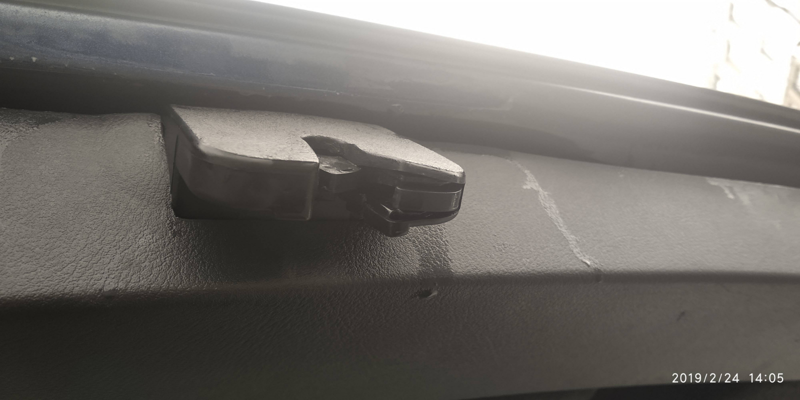

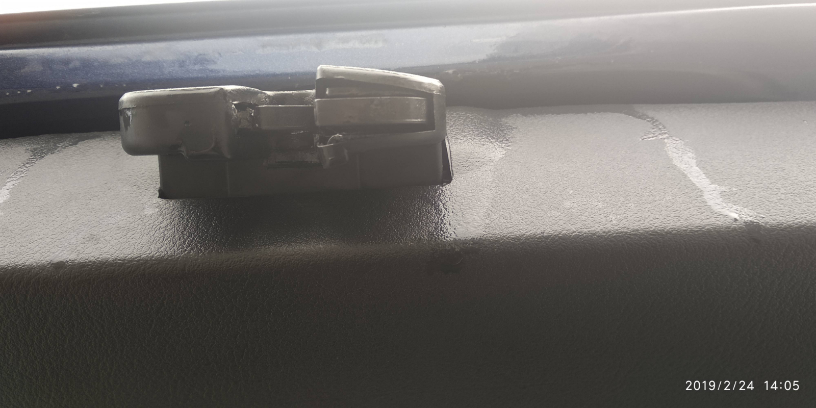

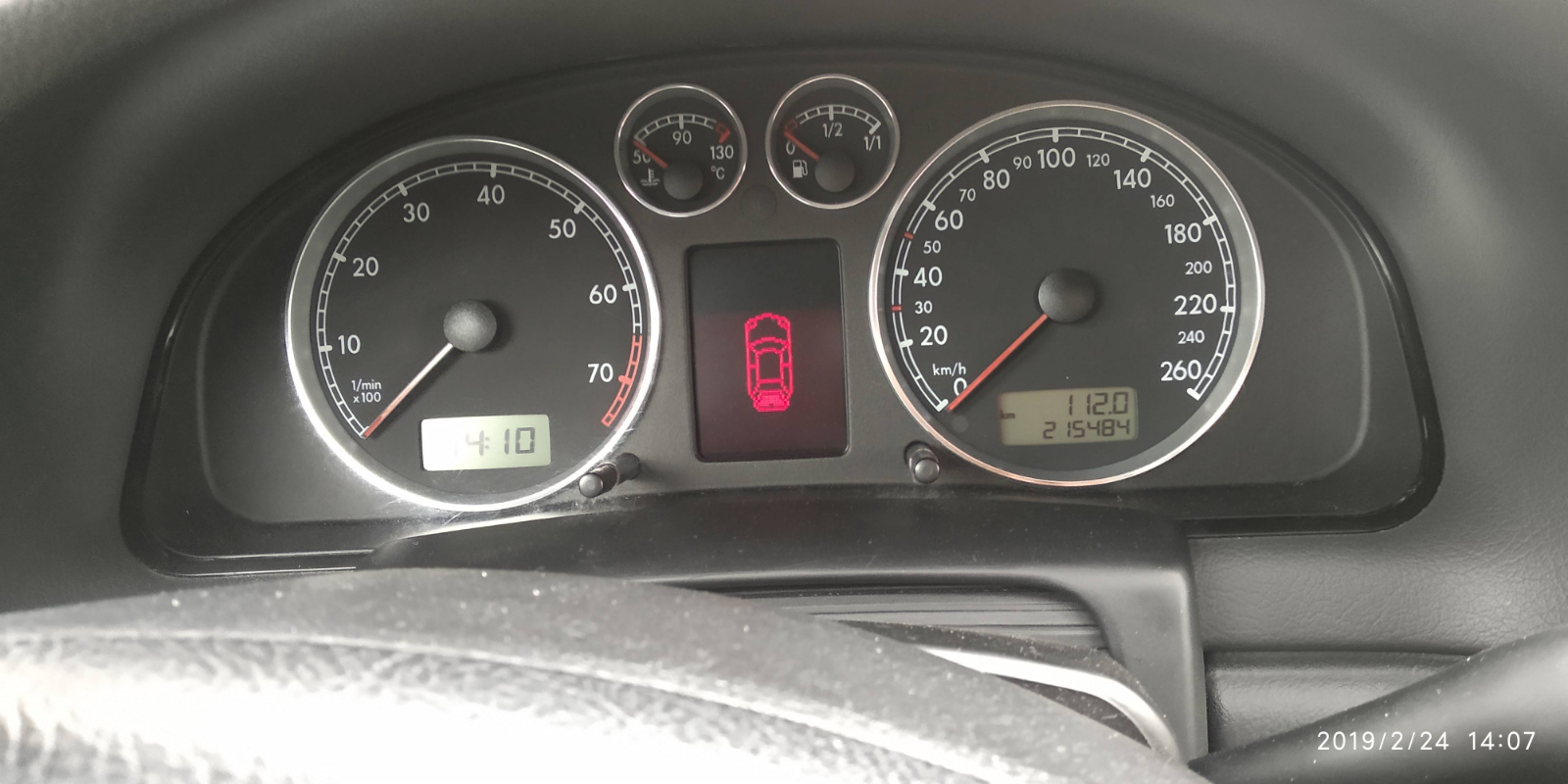

Здравейте ! Отскоро започна да ми индикира, че не е затворена вратата на колата. Тя е Пассат 5.5 комби ! Даже започна от днес и често да го прави този номер, дори в движене индикира и е супер дразнещо. Какво да направя в тоя случай ? Реално, тя се затваря, но колата си мисли че не е :biggrin
Приде го правеше и спираше, но сега започна постоянно !! Видях бравата, но не съм сигурен, дали не е от пластмасата, която е излязла.. Има ли начин да се оправи и как ? :love.vwclub :flag_bulgaria

В бравата(която си снимал) има микро-ключе,което е повредено от корозия! Ключето не е стандартно,и общо взето е трудно да се присади друго на неговото място. Най-лесно ще ти е да замениш бравата(вероятно е около 15-20 лв). Може да се монтира и допълнителен бутон на купето,заместващ оригиналният в бравата.Имаше и такава тема тук някъде.
П.П Погледни поста на Колегата Milanov - viewtopic.php?f=6&t=123449
