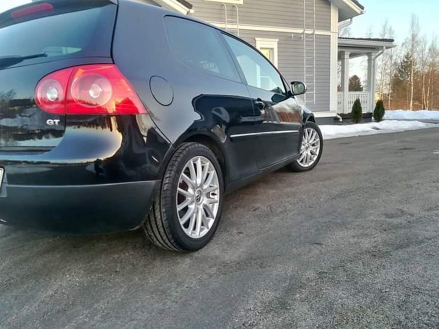

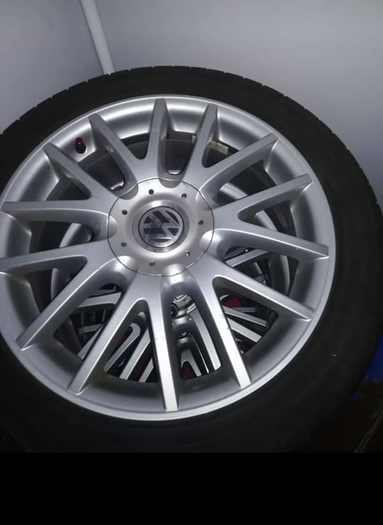

здр колеги купих джанти от голф 5 за пасат 5 2001 година но видях че ЕТ на джантите има разлика искам да попитам ще се наложи ли да слагам фланци или не

225/45ZR17
7Jx17 ET37
5x112
M14 x 1.5
57.14
това са параметрите на пасата
на летите джанти на голфа ЕТ е 54

отпред най-вероятно ще ти опрат в стеблата на амовете, аз има джанти от а3 sportback с такова ет и отпред стържеха леко и ги махнах. Това ет54 е много голямо и дори да не опрат ще стоят много грозно, супер прибрани навътре...
