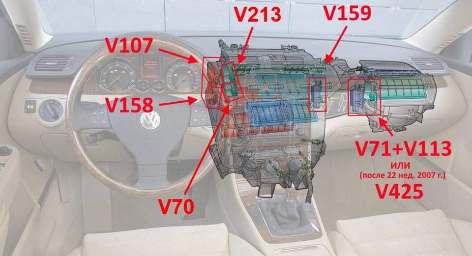

Колеги здравейте,
имам проблем с централните духалки, не стига въздух там изобще.
Четох из форума, не открих точна информация по въпроса.
Ходих на диагностика и излизат 2 моторчета като грешки.
Моторчетата които излизат на диаг. са:
Central motor V70
Flap motor v213
Въпрос:
Кои са точно тези моторчета, къде да разглобявам?
Не са левите откъм водача, няма как да е и дясното под жабката защото
то регулира външен/вътрешен въздух.
Има ли опция да отворя клапата докрай на централните,
да го побългаря и да я застопоря по някакъв начин и да разкарам моторчето?
Намерих моторчета в интернет по 70-90 лева.
Ако е такава реалната цена ще си ги изремонтирам без да се замислям.
Но честно казано не ми се дават по 300 лева на моторче примерно.

Потърсих, попрочетох в документацията и все пак ще трябва много да разглобявам,
не знам точно кои са тези мотори.
Този който е V70 почти нищо няма за него.
Другият е под жабката и с него нямам проблеми (работи коректно външен / вътрешен кръг) нищо че излиза грешка.
ще пиша като го изремонтирам някой слънчев ден
Все пак ако някой знае кое е точното моторче и какво прави съм ок за инфо

Gogata_72
Мнения: 15
Регистриран на: Чет 27 фев 2014 6:25
Автомобил: VW Passat B6
Двигател: BMP 2007
Re: Passat B6 - Липсва обдухване на централните духалки.
Мнениеот Gogata_72 » Пон 29 апр 2019 21:06
Разположение на моторчетата в таблото!
