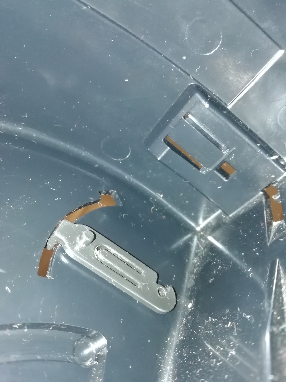

На първата снимка с пепелника отляво на сивата лепенка има пластмасова част в процеп.Трябва ми снимка на пластмасовата част,тя се движи в улей и задържа пепелника в затворено положение.И аз гледах доста снимки като тези,които си постнал,но никъде няма само на тази част която ми трябва.Мерси все пак колега.

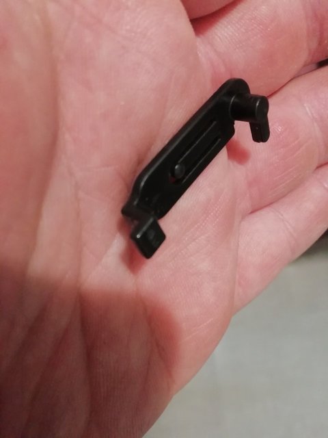

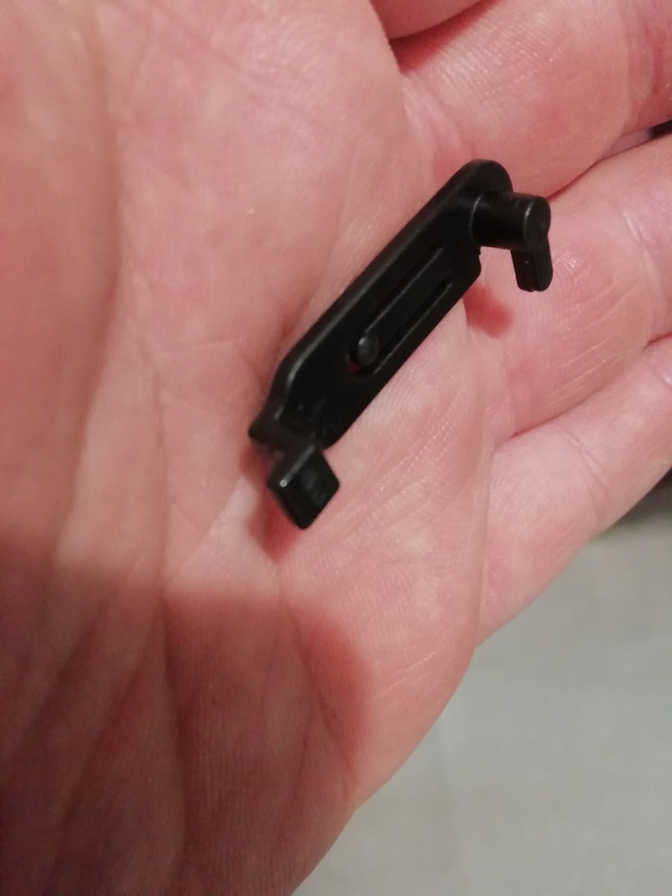

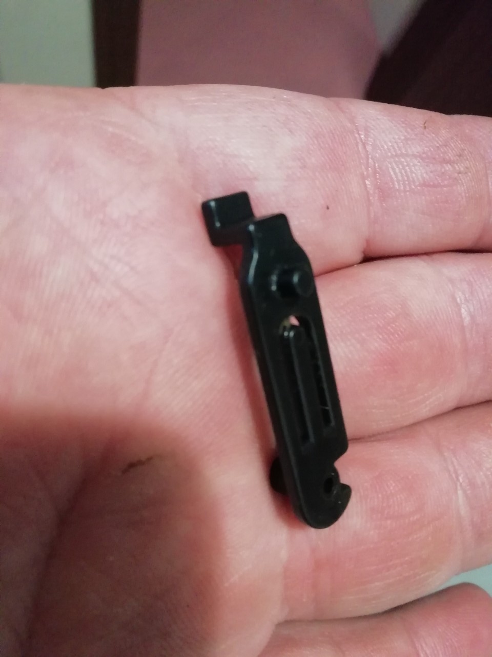

Мнениеот dimitar_85 » Чет 09 май 2019 19:58
Един колега в работата си мислеше че му е счупено,но го намери и ми прати снимки.Та ето какво представлява,ако на някой му се наложи.Сега остава да се измисли как да се пресъздаде,за да върши работа.
