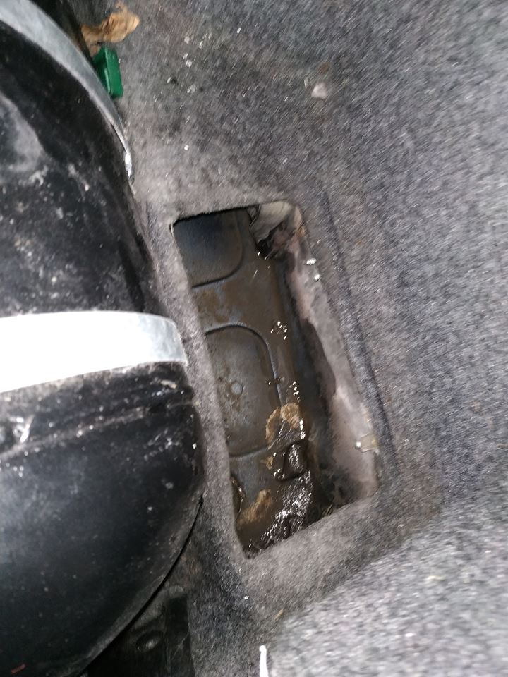

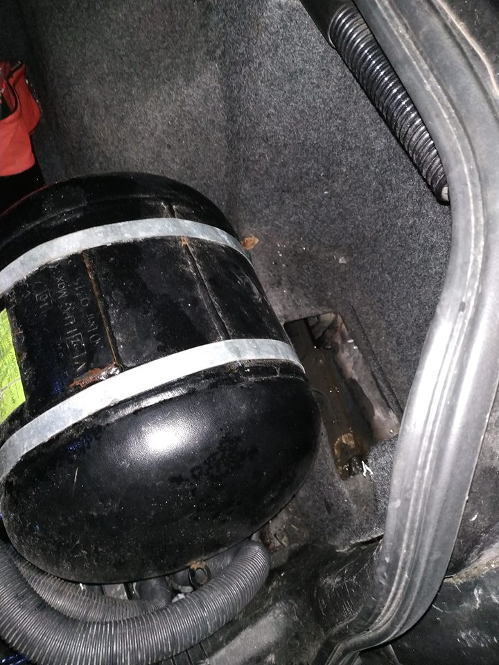

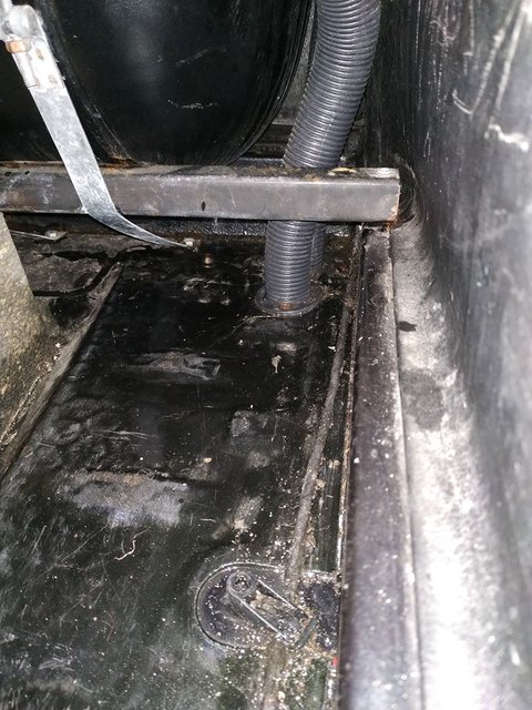

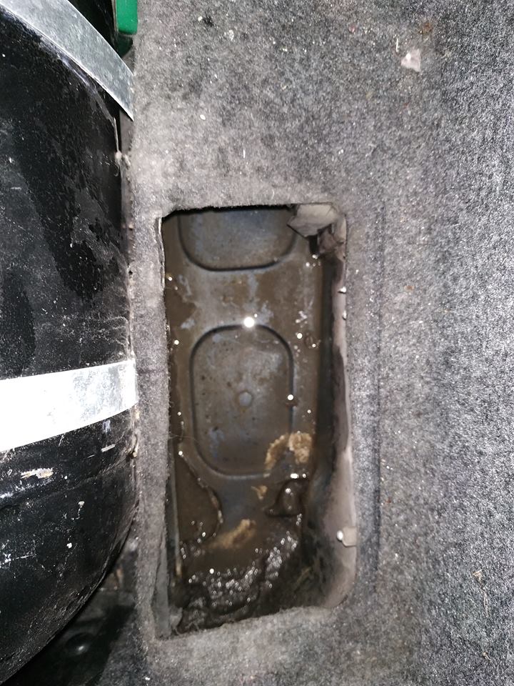

Здравейте, след продължителните дъждове тия дни забелязах, че кичето на пода на багажника е много мокро. Под него също беше мокро, като в десния джоб зад газовата бутилка, като махнах самата пластмаса имаше 2 пръста вода на дъното.
Прилагам снимки за по ясна представа.
Ясно е, че водата си намира най лесният път и не винаги най намокреното място е мястото на самият теч. Проверих около стоповете, сухо е.

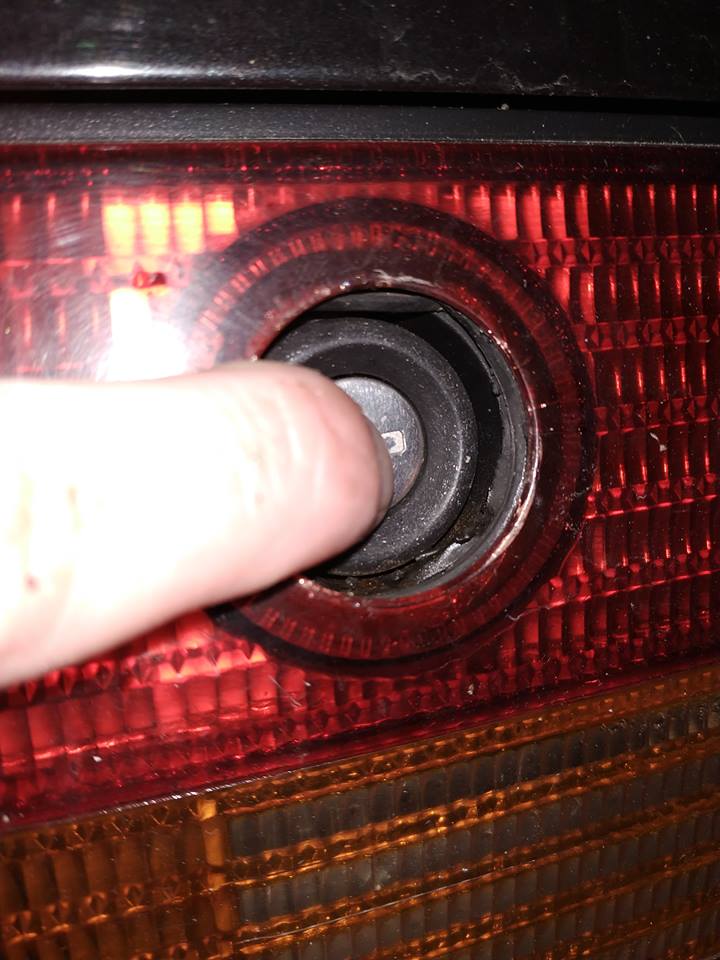

Дясната лампа за задния ход ми се пълни с вода, като махна платката с крушката излиза вода. Според мен вода влиза на това място от скъсаното уплътнение на ключалката. Местоположението на теча ( от дясната страна около нишата и газовата бутилка ) съвпада, но не съм напълно сигурен дали е точно от там.

Да, възможно е да влиза вода през прокъсан маншон на бутона в десния стоп, който си снимал.

Колата е седан, ще проверя стоповете отново а за ключалката не ми се сваля защото не е оригиналната а е на topran и сваля ли я ще купувам нова. Ще се опитам да сложа малко силикон на липсващото уплътнение.
