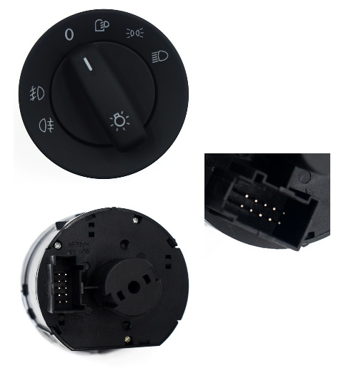

Как мога да изключа светлинния сензор за фаровете за да могат да се включват автаматично и през деня?

Мисля, че не се изключва, а има опция, както е описал по горе колегата, да кажеш на колата кои светлини да използва за дневни, в какъв процент мощност да светят и т.н. и поне при мен е така , самият ключ за светлините си има положение автоматично и денем стартира само предните ми къси светлини за "дневни", но сензора ми за светлина е активен, защото при влизане в тунел примерно пуска всички светлини автоматично и при излизане ги спира. Дано да ти помогнах.

Можели да ми пуснеш една снимка да видя твоето копче в каква позиция е?

Позиция едно.
