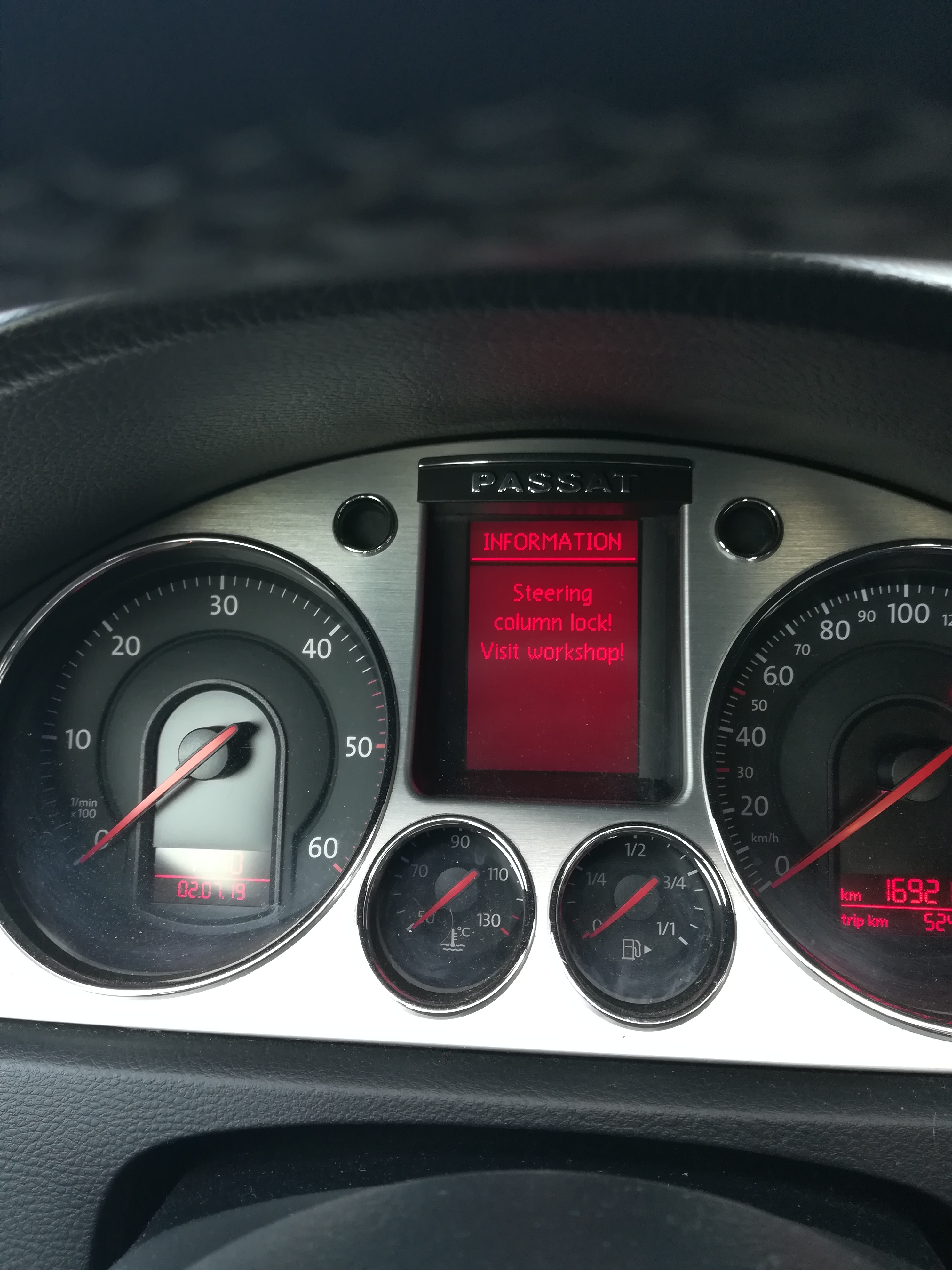

Пасат б6 2008г. ВМР - Дава някаква грешка след като се извади ключа
Мнениеот Stoqn123321 » Чет 04 юли 2019 9:17
:flag_bulgaria
колеги някой знае ли каква е тази грешка

Проблем в заключващия механизъм на волана. Той се намира в края на кормилната колона. Разглобява се таблото под волана и се сваля кормилната колона с волана надолу. Това е доста често срещан проблем в Пасат, според статистиката на сервизите. Обикновено се заменя целия механизъм при проблем в него.
