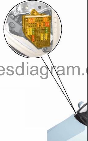

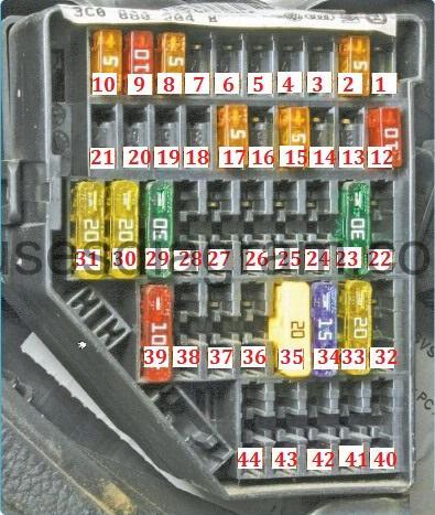

Здравей,
сигурно вече си оправил проблема, но ако не си може да провериш следното:
- предпазителите се намират в таблото при предна дясна врата. Номер 30 и 31 по 20А за всеки мотор.

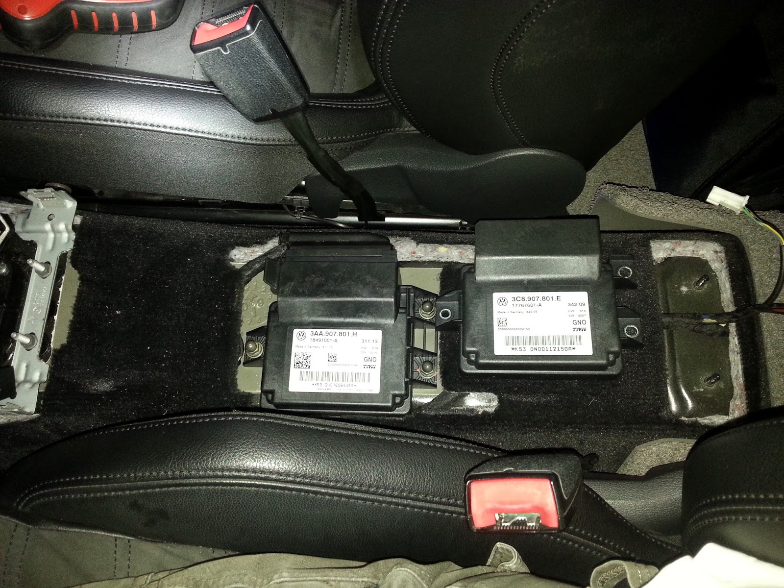

- последно проблем с модула за управление на ръчна спирачка. Намира се между предните седалки.
Много е важно преди да се разкачи да се запише кода на АБС модула. При закаченото на новия модул се прави следното:
http://wiki.ross-tech.com/wiki/index.php/VW_Passat_(3C)_Brake_Electronics#Coding
