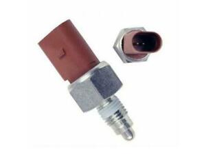

Колеги здравейте,на пасат б 5.5 ALZ 1,6 къде по-точно се намира това ключе,когато вкл.задна за да светне задна светлина? Защото при мен или ми свети постоянно или някой път не свети когато вкл.задна,явно самия ключ прави номера Гледах от страната на въздушния филтър,дори машнах цялата кутия,но не го открих или достъпна.Някой беше писал че под катализатора,но не е там...ако някой знае нека пише,че много дразнещо...

На скоростната кутия.

От къде може да се достъпне най-лесно?

Никой ли не е правил тази операция?Днес гледах от долу видях куплунга къде е завит от едната страна ,но датчика е от другата отгоре и е трудно за достъп,защото на полуоските отгоре има едни предпазни ламарини...ще трябва май от горе от към двигателя ако може да се бръкне под катализатора,много неудобна работа!!!Трябва да се маха и кутията на въздушния филтър.

колега, виж над скоростната кутия за датчика. Буксата е с две кабелчета.

jagler написа:Никой ли не е правил тази операция?Днес гледах от долу видях куплунга къде е завит от едната страна ,но датчика е от другата отгоре и е трудно за достъп,защото на полуоските отгоре има едни предпазни ламарини...ще трябва май от горе от към двигателя ако може да се бръкне под катализатора,много неудобна работа!!!Трябва да се маха и кутията на въздушния филтър.
Погледни го отгоре зад двигателя с фенерче,аз успявам да стигна до него като махна капака на въздъшния филтър и покрай меката връзка на ауспуха.С ключ 22 е датчика,но е изключително неудобен за развиване.Утре ще се мъча с глух ключ,само това ми идва на акъл вече.

Да разбрах,но при мен датчика е друг не е като този който посочвате кръгъл и пластмасов набит в кутията с кабел.!

УСПЯХ ! с дълбок камък и средно удължение но с малка тресчотка

И аз днес мога да се похваля че успях да го сваля,сега чакам да ми изпратят по еконт новия и да го слагам.Точно от там се достъпва,маха се кутията на въздушния филтър и тръбата към дроселовата клапа,с малка тресчотка и малко удължение се разхлабва един болт който с едно рамо натиска датчика към кутията да не се изважда.После отдолу на канал се завива и куплунга към ск.кутия над лявата полуоска като погледнеш отдолу с ключе Т-30.
