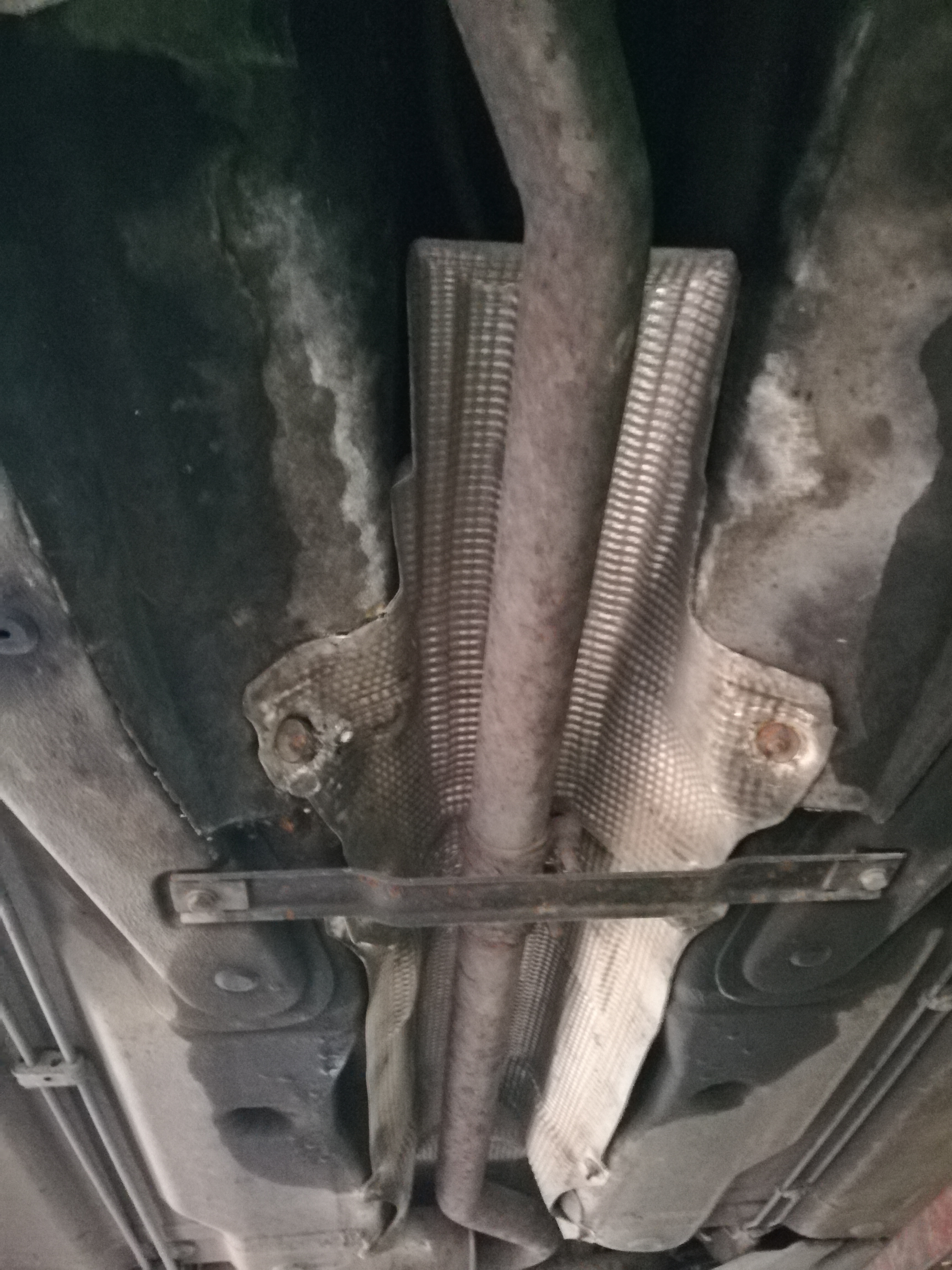

Здравейте, тъй като колата не е първа младост и е поизгнила тук там, някой можели да ми каже от къде мога да закупя тази ламарина и дали може да се кара без нея.
Благодаря и лек ден.

Това е топлинен щит и пази купето от жегата на ауспуха.
За моженето да караш - може, ама даже вътре ще усещаш как напича от пода.
Та не е желателно...

Проблема е, че има вата под този щит и си мисля дали няма да се запали

Просто отвиваш гайките, слагаш по големи шайби и до следващия път като се откачи и вземе да подрънква.

На стария пасат паднаха на магистралата изкорубих ги и карам без тях...не усещам разлика....

Вече не се държат на предните болтове и предната част на щита увисна и сега дрънчи

шайби и самонарезки.

И самонарезките ги хващам директно за купето... Няма опасност да скъсам или ударя нещо нали?
