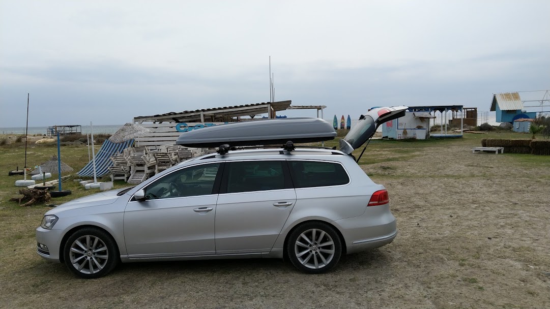

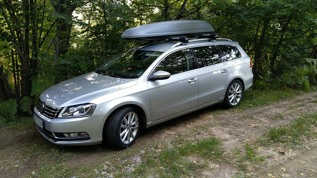

Иначе ето как стои на покрива кутия с обем 420-450 литра и размери грубо 180/90. Багажника се отваря без проблем, GPS си лови, не пречи на видимостта и не стърчи от никъде.

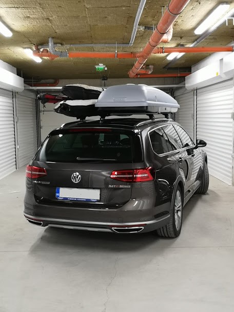

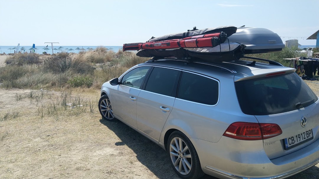

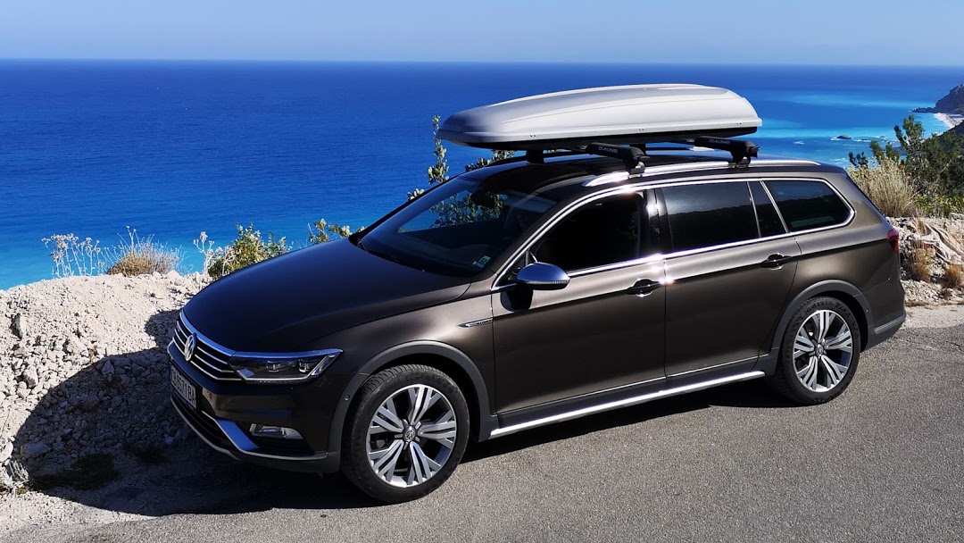

Ето малко снимки как седи голяма кутия на б7 и б8:

@astragt така като ти е на една страна избутан до ръба не разваля ли баланса/стабилността и да увеличава риск от обръщане в завой? Иначе не седи никак лошо въпреки че е бая дълъг. Просто пасата си е бая дълга колица.
