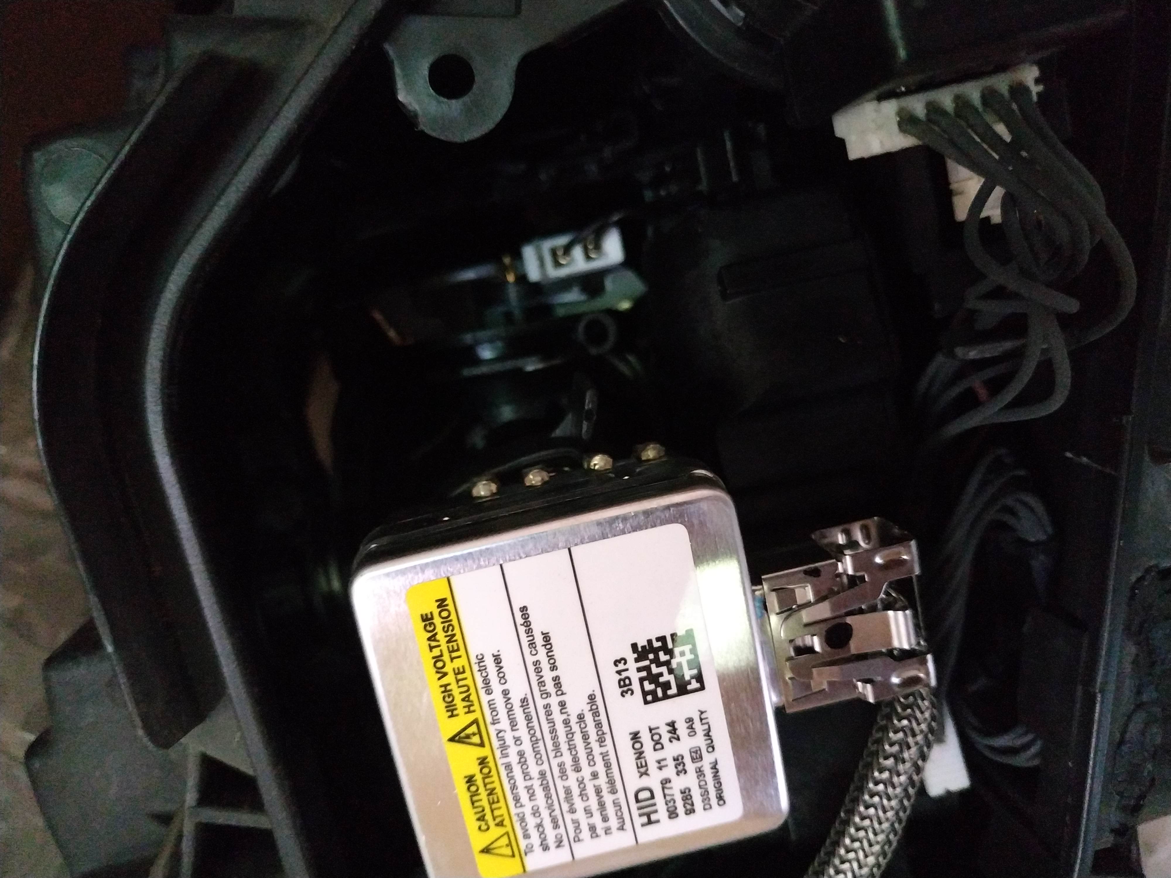

Свалих капачката , но как се сваля крушката , че се страхувам да не я счупя.
DoH_KuXoT
Мнения: 6339
Re: Пасат Б7 1,4TSI ECOFUEL 2014g. проблем с десен фар
Мнениеот DoH_KuXoT » Вто 20 авг 2019 13:36
Вътре има заключваща пластина която освобождава крушката, после с леко дърпане се изважда. След това изключваш кабела й. Вече през отвора може да достигнеш до пластината. Пробва ли дали се чува метално чукане от двата фара или този фар , който си набедил за нов не почуква при смяна къси/дълги ? Да не се окаже че си работи.

Гледам с огледало и фенерче но за сега не мога да я видя. Мястото e доста тясно и неудобно. Вероятно трябва да видя как се сваля фара и да огледам тогава всияки букси и да ли са закачени добре. Трябва ли сваляне на решетката и маската или излиза само фара?
DoH_KuXoT
Мнения: 6339
Мнениеот DoH_KuXoT » Сря 21 авг 2019 7:42
Всичко изброено от теб + бронята поне от страната на фара
