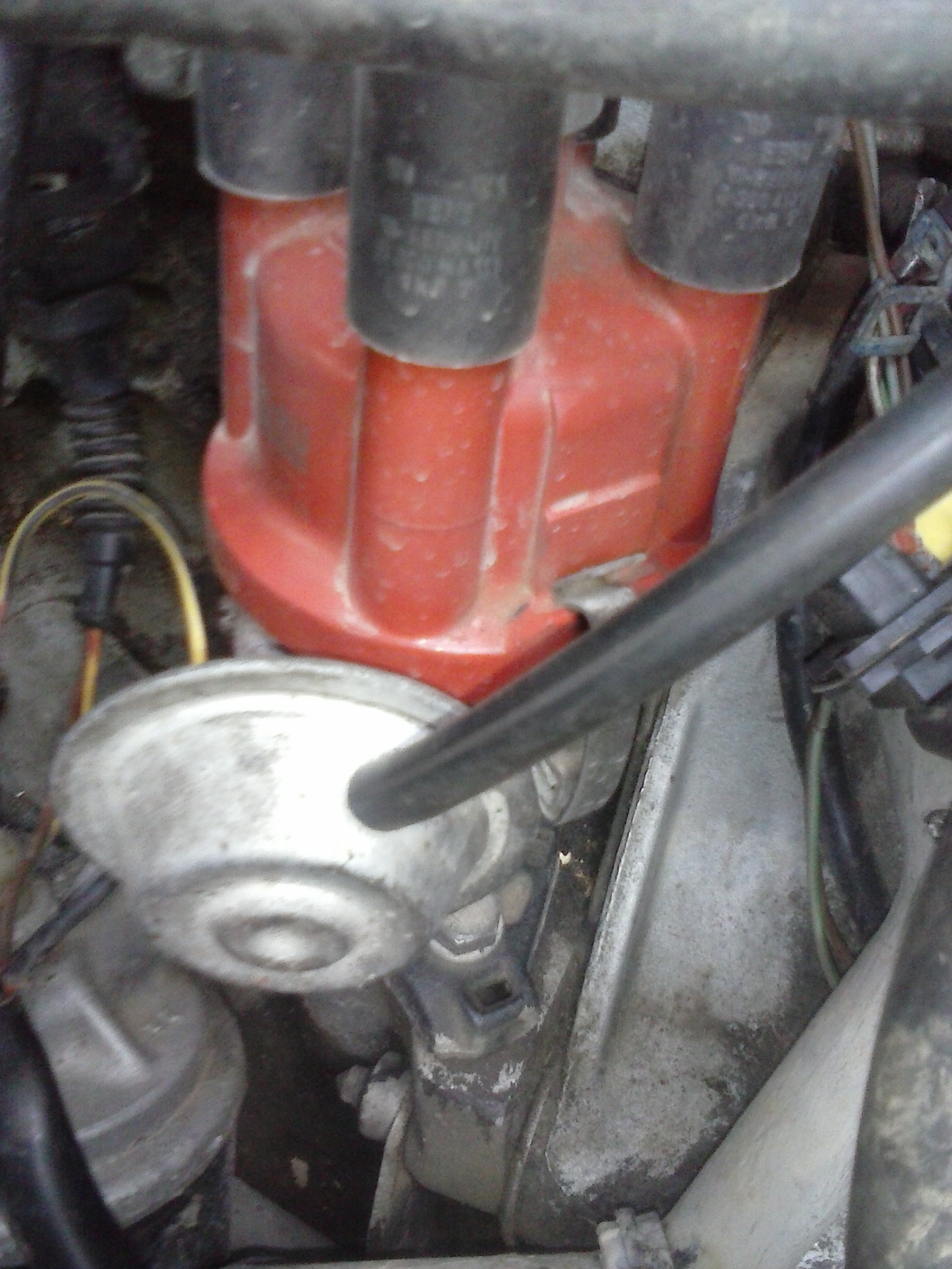

Здравейте!

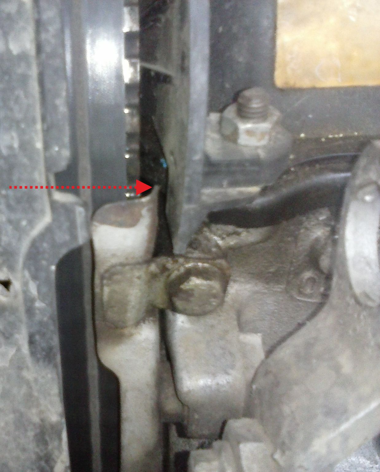

Как се центрова делкото на Пасата? Карам го на газ. Имам стробоскоп.
Засичам го горе на ремъка. На зъбното колело има точка:
Делкото е от типа с вакуумна корекция на ъгъла:

Гледа се коляновият, а не разпределителния вал. Трябва да има белег преди ГМТ и палецът да сочи кабела на първи цилиндър.

къде е точно белязката на коляновия вал?

На шайбата за ремъка е.

Свери белега на маховика с този на шайбата на коляновия вал. Ще ти е по-лесно да светиш със стробоскопа. На мен един така ми оплеска центровката при смяна на ремъци, явно белязката за вала към делкото я е пропуснал леко.

Людмиле, напиши в заглавието кой мотор е това. Защото има RP, които са с компютър моно-мотроник и НЯМАТ вакуум на делкото - т.е. ЕКУ коригира градусите, а не вакуумът и центробежният.
Относно центровката имаш следното:
1. Белег на разпр.вал
2. Белег на колянов вал
3. Белег на допълн.вал за делкото и маслената помпа.
4. Белег на маховика
Трябва първите три да съвпадат, като буталото на 1-ви цил. да е в ГМТ. 4-тият белег по дефолт трябва да съвпада с този на кол.вал. може да ги свериш.
Когато първите три са нагласени точно на белези, палецът на делкото трябва да сочи онази белязка от линкнатата тема - около 6гр. преди ГМТ. Стробоскопът свети и отчита градуси, но ако ти е объркан примерно номер 3 и ти показва ганкиното.
