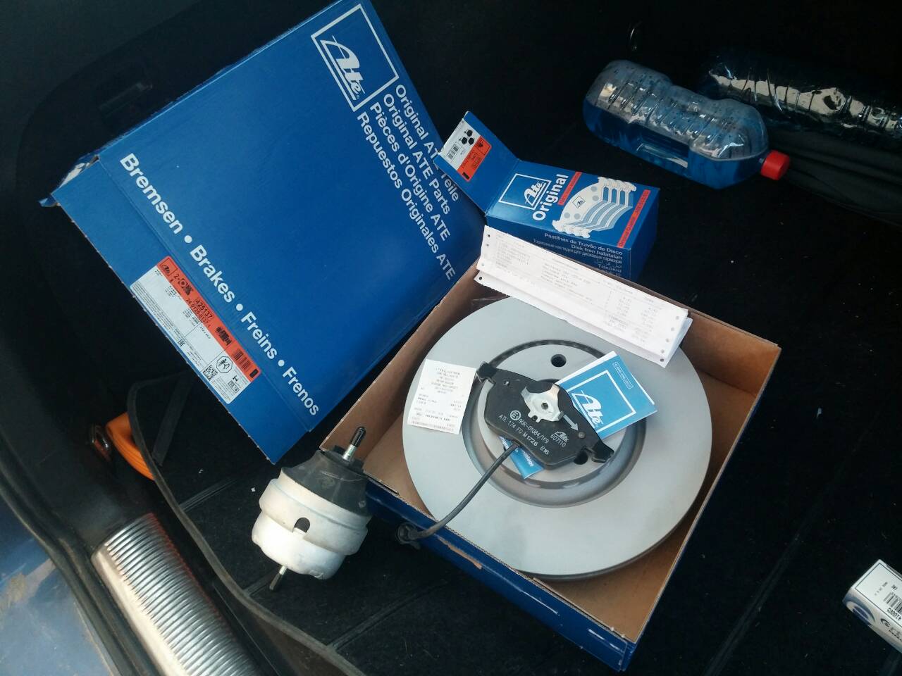

Та смених дисковете и накладките, сложих почти наи-ефтиния вариант дискове на феродо (312мм),и накладки на ате. Още след монтажа им ,и първия тест на колата тласъците при спиране изчезнаха, но остана леко напрежение и задържане в десния спирачен апарат, казвам леко защото е минимално. Закупих и маркучи на ате, но не смеях аз да ги сменя ,не бях сигорен дали няма да скъсам тръбичка въпреки ,че имам и резани ключета и руско ключе за тръбички, та закарах колата в сервиз и ги смениха. Според сервиза няма никакво задържане на колелата колата спирала супер, единствено имало шум от десния лагер. Но аз усещам,че има леко напрежение в колелото. За момента колата има кам 300км и наи-хубавото е че тласъците изчезнаха.
При първа възможност ще сваля пак апарата и ще му сменя О-пръстена и маншона, защотото преди да ревизирам апарата нямаше задържане. На другия апарат сложи ате О-пръстен и маншон, а на този дет леко задържа някаква друга и доста ефтина марка.
Имам едно питане, имам апарати ате57 от рено как мислите дали ще станат на пасата, аз лесно ще разбера като ги наложа един до друг но в момнта не сам в БГ,а това може да стане чак когато се пребера.
