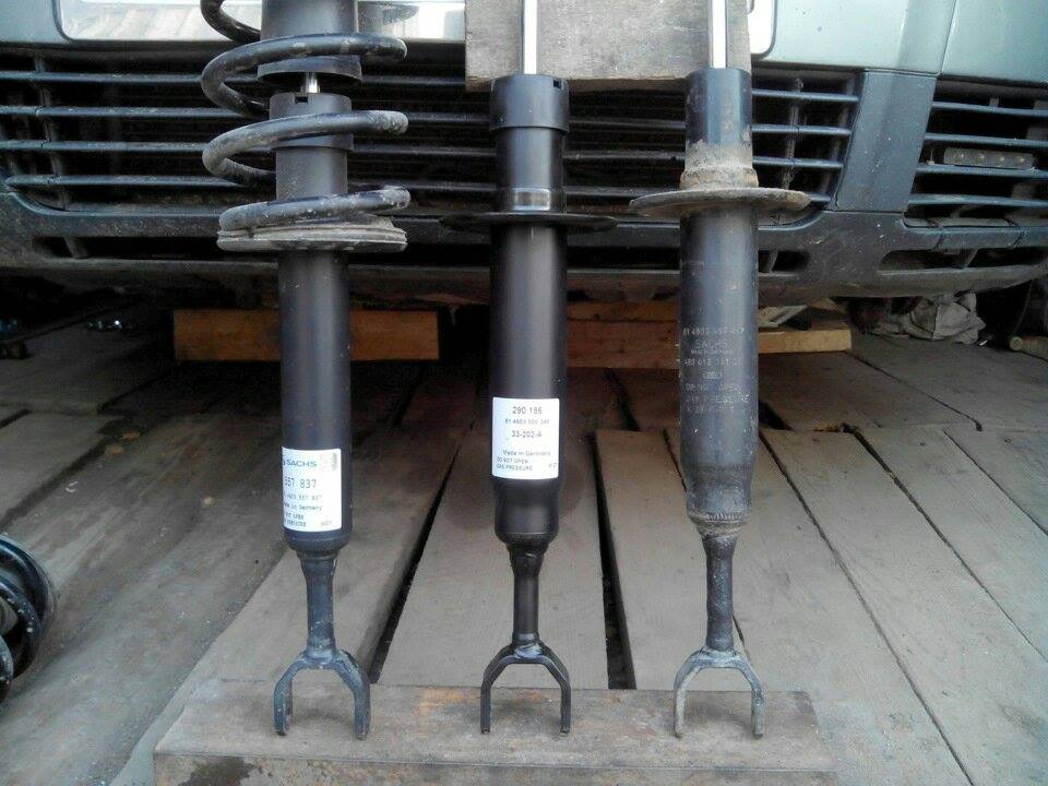

опитах но хода на амортисьора не позволява. с какъв амортисьора да го сменя

Отпред слагаш хамортисьор за лоши пътища се води. Отзад подложки е най-евтино. А ако си quatto може и отзад да има за лоши пътища, вече там не съм запознат.
